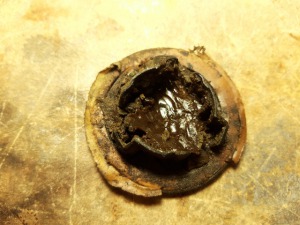

Megane 3 2009 mam pół roku, ostatnio zaorałem zjeżdżając z krawężnika. Zauważyłem że uszkodzeniu uległ ?korek? lub coś w tym rodzaju + parę rys na zabezpieczeniu podwozia.
Całość w czymś o konsystencji towotu - zarówno wewnątrz elementu jak i na "korku" - jest to okrągły płaski plastik z białą uszczelką i 3 zębami do wkręcania. Jeden z zębów się złamał (podkleiłem klejem cyjanoakrylowym - nie wiem na ile to będzie trzymać), przeczyściłem obie powierzchnie IPA i wkręciłem to dając prócz uszczelki klej uszczelniający cx80. Jest możliwe że to coś innego niż zaślepka jakiegoś elementu konstrukcyjnego (do malowania, zabezpieczenia etc) - np smar do przekładni czy coś w ten deseń ? Wszystko co znalazłem pod zaślepka było wciskane, a pod korek miało uchwyt do wkręcania.
Nie jestem w stanie znaleźć takiego plastiku w sieci i nie jestem pewien czy to mogę tak zostawić (o ile ktoś jest w stanie powiedzieć co to mógłbym to podmienić na sprawny element. Pewnie bym to olał, ale moje autko nie ma ani grama rdzy a zabezpieczenie podwozia wygląda bardzo dobrze (poza rysami po krawężniku na gniazdach do podnoszenia które już mają podkład i czekają na baranka). Z racji braku kobyłek i kanału nie jestem w stanie zrobić dobrego zdjęcia podwozia by oznaczyć miejsce (może ktoś ma swoje ?)
Zacząłem przeglądać posty i niedawno był ten o grandtour - coś podobnego do tego. Przyda się potomnym - więc wychodzi na to że to otwór technologiczny.
Pozwoliłem se skopiować te grafikę (mimo że jest zasyfiona) bo google nic nie pokazuje.
