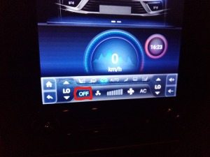

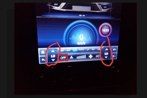

W I-szym posie zamieściłem zdjecie orginalnego panelu i tam mialem klime manualną . Obecnie mam tak że nastawiam temeraturę w zakresie 19-24 stopni  i reguluję siłę nadmuchu . Zobacz zdjecie ...
No ok ale mi się wydaje że Ty masz dalej manualną klimę. Czy samo AC też ręcznie zalaczasz czy panel załącza ją sam? Nawet w zwykłym radyjku 4 calowym można za pomocą ddt4all zmienić sposób wyświetlania temp z kosteczek na wskazania: min, 19, 20, 21, 22, 23, 24, max (osiem kosteczek i osiem wskazań). Poza tym najprostsza wersja nie ma czujnika temp wewnątrz a bez niej klima nie może poprawnie działać - ja też taką właśnie wersję mam. Ten pseudo-reczny automat w tych renowkach działa "jakoś tak" że koncypuje sobie ustawienia klapek mieszalnika w zależności od temp zewnątrz, temp płynu chłodzącego, ustawienia nadmochow.
Edytowane przez Pepone
Jak w to w samochodzie .Żeby otworzyć drzwi , uruchomić silnik , włączyć czy wyłączyć AC tez muszę ręcznie . Ale zapewniam Cię że dużo sił przy tych czynnościach  nie tracę. Po 1.5 roku użytkowania Androida na pewno nie wrócę  do poprzedniej wersji . Zresztą firmy samochodowe już działają w tym temacie .

Czy miałeś jednostrefowa klimatyzację? Czy po zmianie wyświetlacza masz możliwość sterowania dwoma strefami nawiewu? (Na wyświetlaczu widzę strefę po lewej i prawej stronie a w starym radiu tylko jedno pokrętło które wskazuje na klimę jednostrefowa)

Co do klimy miałem manualną ,  zmieniło się to że mam możliwość ustawić temperaturę w zakresie 19-23 stopnie i sterować siłę nadmuchu i wybór nadmuchu jak na zdjęciu . Wszystkie funkcje w kierownicy działają . Czy coś straciłem po wymianie , nie zauważyłem . Jedno jest pewne ZYSKAŁEM : dostęp do internetu ,  dostęp do SKLEPU PLAY i instalacja różnych programów . Duży wyświetlacz .Można dzielić ekran . Np. polowa to nawigacja , druga część np. teledyski lub muzyka . Yanosik , bardzo teraz przydatna aplikacja  Możesz nawet dla dzieci puścić bajki , film . Kamera cofania .Czekając w samochodzie możesz przeglądać internet . Android reaguje na głos i można kazać wykonać połączenie z wybraną osobą . Ja tak AutoMapę ustawiam , warto wykupić licencję 70 złotych na rok .I tak dalej , tego Rlink nie ma, .  Adroid Auto w telefonie niepotrzebny  . Nie krepuj się jak masz pytania to pytaj
A możesz ustawić dwie różne temperatury tutaj?

Jeżeli klimę masz bardziej rozbudowaną  - automatyczną zaproponują Ci  Androida bardziej wypasionego i chyba wtedy masz możliwość tak ustawiać temperaturę . Ja mam Androida z podstawową wersją i takiej opcji nie mam . Jeśli chcesz stosować Mapę google możesz korzystać z różnych opcji ; W androidzie uruchamiasz i korzystasz , możesz się połączyć z telefonem przez bluetooth , AndroidAuto
