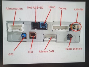

Dziwne . Jak możesz to sprawdż wzmacniacz na drugim radio . Może nie tą wtyczkę podłączyłeś , bo tam były dwie AM i FM. Po drugie sprawdż czy dobrze kable masz podłączone , może się rozłączyły . Myślę że bezpiecznik sprawdziłeś i w ustawieniach przestawiłeś na Europę
No tak, ale ja chciałem wzmocnić sygnał w androidzie, a nie w oryginalnym radiu... Antena odłączona od oryginalnego radia, podłączona bezpośrednio do androida działa, a ta sama antena, podłączona do androida przez wzmacniacz, już nie. No inaczej nie dało się podłączyć. Antenę w oryginalnym radiu miałem tylko jedną.
Miałeś pecha . Ja założyłem wzmacniacz po pół roku użytkowania Androida , jak się okazało że poruszając się po Polsce sygnał fal radiowych zanikał .Dlatego tak Ci poradziłem że na wstępie warto to zrobić i założyć . Do tej pory sprawdził się na morzem a teraz i w górach . Wzmacniacz podłączasz do Androida a nie do orginalnego radia ( Twoje pierwsze zdanie z ostatniego postu) . Ja pisałem że odłączasz kabel antenowy od radia ( Ja miałem dwa) i podłączasz ten właściwy do wzmacniacza a ten  do Androida

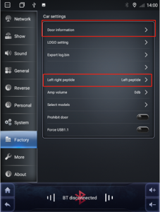

Takie przypadki podobno bywają . U mnie wszystko działało i działa prawidłowo . Tylko że Ja mam Androida Sinosmart . W Sinosmart można to poprawić zgodnie z poniższą instrukcją . Próbuj na własna odpowiedzialność może to tak samo działa i u Ciebie . Powodzenia

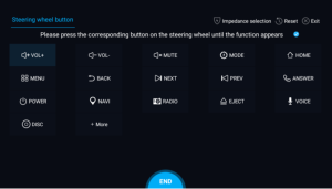

Sterowanie kierownicą
Jeśli model nie ma canbus, kliknij ustawić sterowanie kierownicą
 zdj1

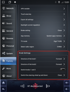

Jeśli model ma canbus, a sterowanie na kierownicy nie działa, połącz się z WIFI, kliknij

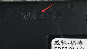

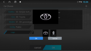

 settings->factory (PW:123456)->select models, Możesz spróbować ustawić go zgodnie z modelem samochodu . Marka Canbox znajduje się na korpusie skrzynki canbus (hiworld, Raise lub Simple)
 zdjęcie 2
Upewnij się, że przewód 8PIN został włożony z tyłu jednostki głównej.
zdj.3 i 4
             You can click  zmienić ustawienia samochodu.
Jeśli poprzednie i następne przyciski są odwrócone, proszę click settings->factory (PW:123456)->knobs setting to change it. For right hand drive car, please click settings->factory (PW:8888)-> door info/left right peptide to set it.
 zdj. 5i 6

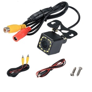

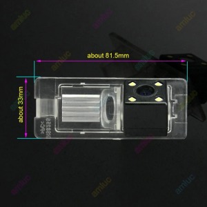

Darek1, już od dłuższego czasu przymierzam się do montażu kamery cofania w moim m4 hatchback. Trochę obawiam się czy uda mi się poprowadzić przewody (poodginać te plastiki). Przede wszystkim, jaką kamerkę kupić. Światło cofania mam w klapie bagażnika i tam bym chyba musiał zainstalować kamerę. Z okolic tablicy rejestracyjnej (tylnego błotnika), chyba to będzie trudne. Jak Ty sobie z tym poradziłeś? Co byś poradził?
Poradzisz sobie , nie jest to wcale takie trudne . Wejdż na forum i zapoznaj się z informacjami na pierwszej stronie , tam opisałem temat montażu . Co do plastyków to palcami kabel powciskasz pod progi  . Kabel czerwony trzeba podłączyć pod jedna lampę pod światło cofania . Co do kamery to kupiłem zwykłą bez żadnych bajerów . Zresztą możesz kupić od chińczyka od którego kupiłeś androida , on Ci doradzi . Mocowanie mam nad rejestracją , najprościej to ze stelażem na dwie śruby nr1 . Ja założyłem nr2 jest więcej roboty bo trzeba wyciąć otwór pod mocowanie

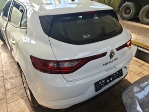

Wygląda na to, że mamy chyba inne konstrukcje bagażnika. Ja mam taki jak na zdjęciu. Tablica rejestracyjna jest w tylnym błotniku a światło cofania w pokrywie bagażnika. Jak przeciągnąć kable z tablicy do pokrywy (światła cofania? W ogóle, jak dobrać się do tej tablicy od tył, żeby poprowadzić kable do pokrywy ze światłem cofania?
Tak , zgadza się co do samochodu ,  Ja mam sedana . Jak pisałem wcześniej , w bagażniku za filcem biegnie wiązka . Włącz wsteczny i wiązka kabli która idzie do lampy miernikiem sprawdzić każdy kabelek , tam gdzie będzie prąd to tam się podłącz . Dla ułatwienia Ja zdejmowałem błotnik , na Youtubie są filmy jak to zrobić.
Wnioskuję, że chyba gra nie warta świeczki (montaż nad tablicą rejestracyjną w tym modelu). Muszę wymontować osłonę tylnego zderzaka. Inaczej nie zamontuję kamery. Ciągnąć przewody do pokrywy bagażnika (tam są przewody do świateł cofania)nie sądzę, żeby wiązka była w bagażniku, skoro światła są w pokrywie. Chyba że się mylę. Jedyna opcja to montaż kamery w logo na pokrywie. Ale gdzie taką niedrogą kamerę dostać???
