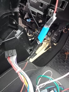

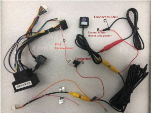

Zamówiłem androida z kamerka cofania z  Chojniczek. Domowilem wzmacniacz antenowy i teraz pytanie. Jak podpioles ten wzmacniacz, bo ja to zielony jestem jeśli chodzi o elektronikę? Czy to będzie wyglądało tak samo u mnie jak i u Ciebie? Może to głupie pytanie, ale lepiej się zapytać. Kamerkę zasilam z kostki lampy cofania?
Ok. Teraz jeszcze jedno, mam nadzieję , że ostatni raz proszę o odpowiedź. Wzmacniacz podpinam tam gdzie mi pokazałeś, a zasilanie do kamery przy radiu gdzie podpiąć? Do Chojniczek mam prawie 500km, więc odpada. Ekran właśnie doszedł, więc będę niebawem zaczynał.
Dobrze jak byś użył miernika , łatwiej namierzyć prąd . Zdjęcia powinny pomóc . Jak wstępnie podłączysz to zamontuj tylko panel i potestuj dzień dwa czy wszystko gra i czy dobrze podłączyłeś . Dopiero wtedy pozakładaj kratki wentylacyjne i ramkę . Powodzenia , w razie czego pytaj 😀

Radio zamontowane, wzmacniacz działa, ale za cholerę nie wiem jak zdemontować te plastiki na klapie, aby dostać się kablem do oświetlenia tablicy rejestracyjnej aby zamontować kamerę. Mam kombi o światło wsteczne mam na klapie. Nie mogę znaleźć żadnego filmu na ten temat.

Wszystko ładnie ściągnąłem, dzięki Wam panowie. Podłączyłem kamerkę no i dupa...
Nawet nie pokazuje, że istnieje. Wydaje mi się, że wszystko dobrze podłączyłem, może coś w ustawieniach trzeba pogrzebać, ale na razie nie mam siły. Od jutra robota, więc już nic nie zrobię.

Jeśli dobrze podłączyłeś to trzeba wejść w ustawienia . Zobacz film
