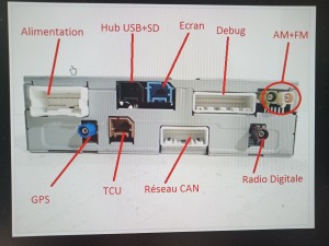

Co do radia to , w oryginalnej stacji są dwa kable może założyłeś nie ten kabel. Patrz zdjęcie nr.1 . Druga opcja to może podczas montażu Androida wtyczka z gniazda się wysunęła . U mnie po tylu latach eksploatacji tak też się i stało . Trzecia opcja mało prawdopodobna w ustawieniach masz zamiast EUROPA , masz CHINY - obejrzy film.

Co do anteny to wyciągnąłem białą wtyczkę i ja podpiąłem do wzmacniacza, wzmacniacz do gniazda i do zasilania. Może wyciągnąć tę drugą i sprawdzić, ale dostęp jest tragiczny, szkoda, że nie da się normalnie wyciągnąć całego modułu radia, bo tylko niepotrzebnie zabiera miejsce. A co do kamery to teraz sobie przypomniałem, że nie miałem tego kabelka do zasilania który wychodzi z wtyczki którą wpina się do radia. Jeżeli to o to chodzi, to jestem w dupie. W niedzielę jeszcze raz spróbuję to ogarnąć. Z logo też dupa, ale to akurat najmniejszy problem.

Że z radiem masz problemy jestem mocno zdziwiony . Spróbuj odłączyć wzmacniacz , bo może on robi zakłócenia . Chyba że antena na szybie ma usterkę
