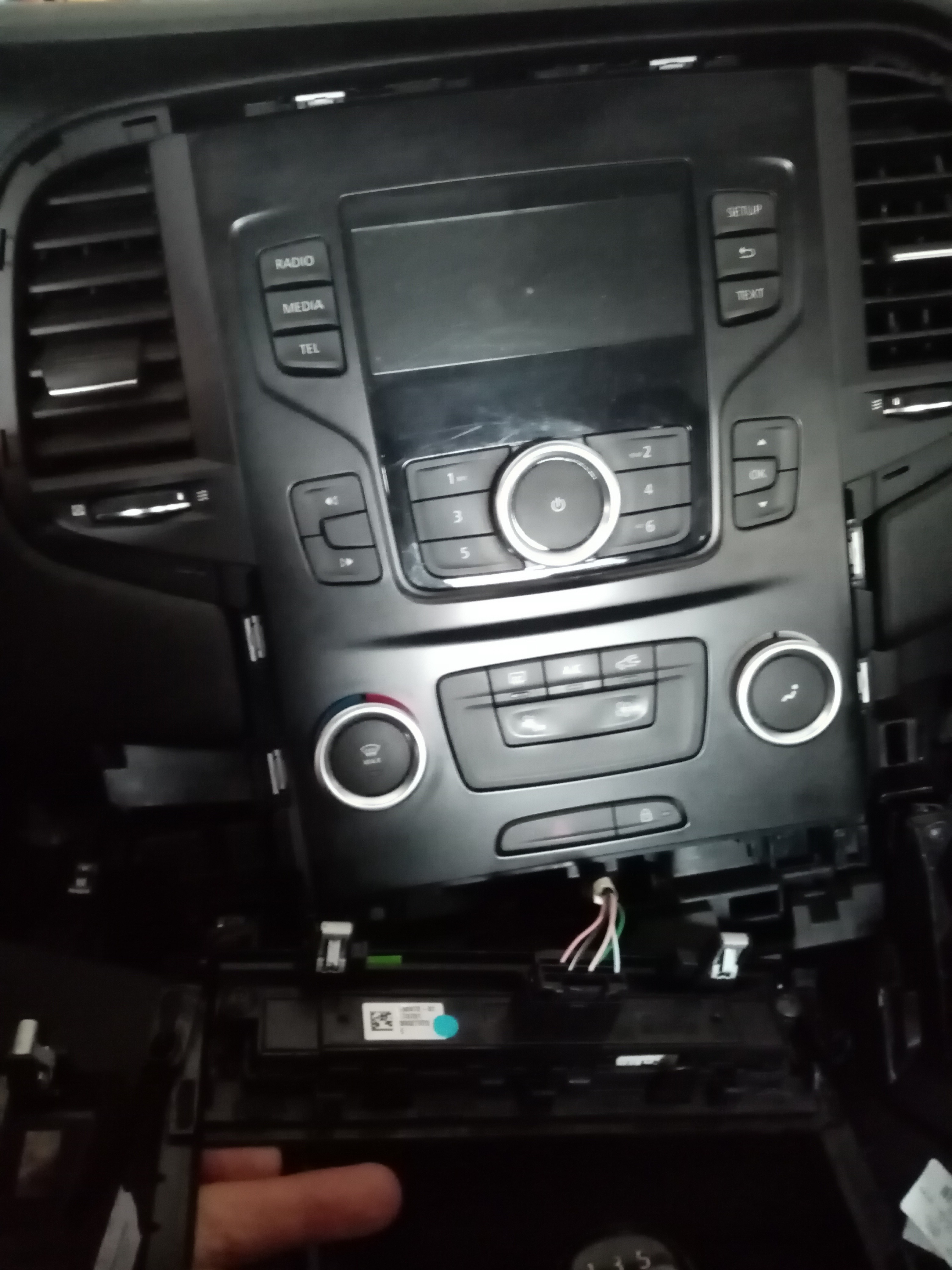

Witam serdecznie.
Dziś zamontowałem w megane(wersja zen,klima auto, czujniki parkowania) radio 6/64G od sinosmart i wszystko działa tylko jedno mnie zastanawia: czym steruje druga gałka w radiu? U mnie pierwsza steruje siłą nadmuchu a druga nie reaguje. Nie przeszkadza mi to jakoś ale jestem ciekaw jak jest u innych użytkowników. Zamontowałem też oryginalną kamerę cofania w znaczku reno(kupiłem/zamontowałem nowy znaczek). Oryginalna kamera pracuje na napięciu 6V stąd też użyłem przetwornicy DC z 12v na 6V a zasilanie wziąłem ze światła wstecznego. Radio samo wykrywa bieg wsteczny i włącza obraz z  kamery(nie podłączałem dodatkowego 12V sygnalizującego bieg wsteczny)
