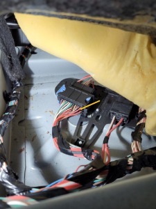

Sprawdzałeś czy w dużej wtyczce pod fotelem pasażera jest napięcie na najgrubszym czerwonym przewodzie? Jeżeli tam też nie ma to musisz odchylić cały fotel kierowcy i pod nim za przegrodą pod gąbką jest duże złącze. Z tego złącza z pinu 35 czerwony kabel zasila przekaźnik pod fotelem pasażera. Pewnie to złącze lekko zaśniedziało tym bardziej, że leży na gołej blasze pod gąbką. Na zdjęciu oznaczony żółtą kreską.
