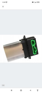

Mam to samo. Sprawdź wtyczkę przy dmuchawie. Demontaż plastiku lewa strona obok pedału gazu . Poruszaj złączem idącym do rezystora,opornika dmuchawy dwa grube kable zdarza się że tam jest nadpalona kostka i nie łączy-pod wpływem drgań zaczyna łączyć.
Jak to nie pomoże to trzeba wymienić szczotki w wentylatorze.
