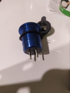

Witam wszystkich, chciałbym zamontować nowa zapalniczkę w Megane II lecz chciałbym się dowiedzieć czy na pewno pasuje do mojego samochodu. Od razu zauważyłem że jest inne połączenie, czyli ilość bolców i ilość kabli
Edytowane przez biper781

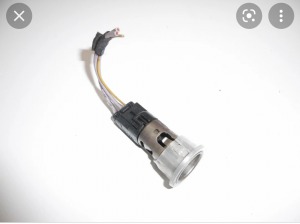

Oryginalna posiada trzy bolce bo:
1 do  +
2  do -
3 - zasilanie do podświetlenia zapalniczki ze świateł pozycyjnych
Nieoryginalna ma tylko + i - , jak zrezygnujesz z podświetlenia to ją założysz po przerobieniu końcówek do zasilania bo wtyczka z oryginału raczej nie podejdzie.
Czarny na pewno masa, niebieski na pewno podświetlenie,  brązowy lub żółty to plus. Sprawdź który ma 12 V  względem czarnego. Możesz wykorzystać żarówkę jak nie masz miernika.
