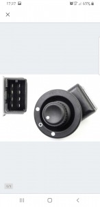

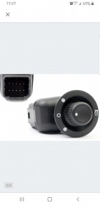

Witam. Ostatnio w mojej Megane 2 wymieniłem wiązke drzwi kierowcy. W nowej wiązce do przełącznika lusterek jest kostka na 10 pionów A przełącznik mam na 8. Chciałbym zamienić kostkę ze starej wiązki do nowej ponieważ po kupieniu przełącznika z opcją składania lusterek poszedł z niego dym. Czy pomoże ktoś z podłączeniem?

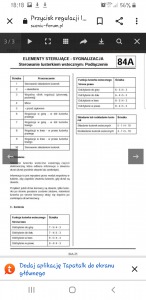

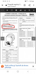

Mogę wrzucić dwa schematy, jeden dla przełącznika na 8 pinów i drugi do przełącznika 10 pinów. Musisz znaleźć w wiązce plus oraz przewody do sterowania ustawianiem lusterek.

Każda pomoc się przyda. Wolę przerobić kostkę jak ma znów się przełącznik palić. Dodam że nie było fabrycznie składanych lusterek tylko dołożyłem je dzięki schematom z tego forum
Schemat z kostką 10 pin.
0188_A3.PDF
Schemat z kostką 8 pin.
0186_A3.PDF
134 - przełącznik
239 - lusterko kierowcy
240 - lusterko pasażera
260 - skrzynka bezpieczników w kabinie
R 3 - kostka przyłączeniowa w drzwiach kierowcy.
