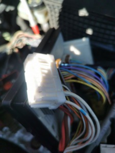

Trafilo sie zakarzenie. Mianowicie scenic 2 fl 2.0 16 benzyna bez lpg. Auto lekko uszkodzone z przodu. Jaski nie wystrzelone. W. Sumie belka uszkodzona zderzak i pas lekko  pod lampa.  Auto po zlozeniu stalo niby wszystko ok. Po odpaleniu zaczęło gasnąc bez powodu. Paliwo jest. Mianowicie uruchamiam silnik chodzi minute dwie lub 15 sekund po czym wywala kontrolke silnika na zegarach i nagle obroty schodzą po niżej 500obr i w tym momencie podbijaja obroty lub auto samo gasnie. Zero bykow na clipie oraz oryg interfesjem wurth. Czasami po wlozeniu karty wywala stterownik silnika bo wentylator uruchamia sie oraz wywala usterke ladowania oraz brak cisnienia oleju czyli normlany efekt dołączenia komputera od bsi.
Instalacja przejrzałem niby ok.  Przepustnica druga, cewki drugie, czujnik na skrzyni drugi. Wymienione uch obok sterownika silnika. Masy oraz zasilenie sterownika slinika ok. Kostka pod fotelem ok. Czego się czepiać?? Stoerownika silnika czy bsi?? Zestaw startowy nie do zdobycia a nie chce zamawiac na darmo oddzieielnie bsi i sterownika zeby go dopisac. Sprawdzałem żarówka napiecia na ecu sa czyli stale 12 v oraz 12v jak odpala auto. Co ciekawe jak gasnie silnik to wtedy zanika to napiecie ale wtedy jak juz silnik zgasł czylli podstawowe zasilenia niby sa ok.

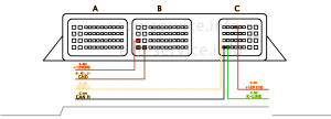

W brązowym złączu sterownika silnika musisz sprawdzić pin oznaczony D4. Steruje on przekaźnikiem wtrysku. Może być luźny lub zaśniedziały. Przewód do tego pinu wychodzi z białego złącza (pin 5) modułu UPC. W tym samym brązowym złączu sterownika silnika warto obejrzeć pin numer M2 bo poprzez niego zasilany jest tenże sterownik. W dziale "Pliki" znajdziesz schemat wszystkich modułów pod maską i w kabinie.
