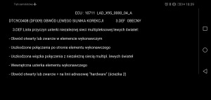

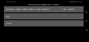

Po kilku miesiącach od zakupu auta, ksenony skrętne przestały skręcać. Pojawił się komunikat skontroluj oświetlenie. Po odpaleniu auta jest przeprowadzony test świateł w postaci "zezowania". Co może być przyczyną braku skręcania?
