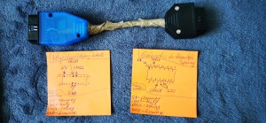

aniewa Opublikowano 3 Sierpnia 2022 Udostępnij Opublikowano 3 Sierpnia 2022 Nie chodzi o samego elma tylko o sposób podłączenia. Wystarczy mieć 5 kabelków z końcówkami i połączyć według przepisu: pin6 ELM - podłącz do pin13 OBD złącza samochodowego pin14 ELM - podłącz do pin12 złącza OBD w samochodzie pin4 - pin4 pin5 - pin5 pin16 - pin16 Opisy pinów w złączach OBD znajdziesz w Internecie. Cytuj Odnośnik do komentarza Udostępnij na innych stronach Więcej opcji udostępniania...

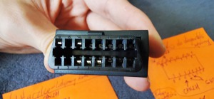

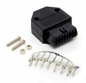

Kosmos2012 Opublikowano 4 Sierpnia 2022 Autor Udostępnij Opublikowano 4 Sierpnia 2022 Znalazłem filmik jak to zrobić ?, kupiłem gniazdo żeńskie multitag. I będę działał Zrobiony kabel multimedia renault ? Tak to wyszło ? Schemat zostawiam dla potomnych? Podłokietnik aktywowany, przeniesione radio i temperatura do wyświetlacza nawigacji za pomocą zrobionego kabla i aplikacji ECU Tweaker ?? Cytuj Odnośnik do komentarza Udostępnij na innych stronach Więcej opcji udostępniania...
