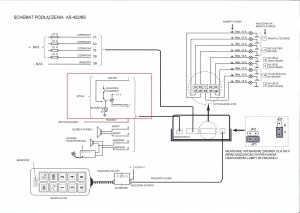

Zostałem poproszony przez firmę medyczną o przygotowanie projektu zamontowania sygnalizacji uprzywilejowanej w Renault Megane II.
Ze wszystkim nie ma problemu projekt jest przygotowywany ale utknąłem na podłączeniu się pod klakson który działa jako opcja zmiany sygnałów przez naciśnięcie przycisku wyzwalania sygnału dźwiękowego.
Próbowałem na różne sposoby i nie mam bladego pojęcia jak to podłączyć.
W załączniku umieszczam schemat modulatora i opisanej wyżej opcji (to co mnie interesuje jest w czerwonej ramce).
Może ktoś odkryje jak to podłączyć żeby działało.
Z góry dziękuje za pomoc i serdecznie pozdrawiam
W czerwonej ramce masz zasilanie klaksonu przez przekaźnik. W Megane II klakson zasilany jest bezpośrednio przez przycisk w kierownicy bez przekaźnika. Jeżeli chcesz by wzmacniacz zasilał klakson to wyjście ze wzmacniacza podłącz do białego przewodu przy samym klaksonie.
Dzięki za odpowiedź.
Zrobiłem tak właśnie i powiem tak po podłączeniu przewodu pod biały przewód i nie podłączanie klaksonu sama zmiana działa.
Lecz gdy dodatkowy przewód podłączam już pod klakson i pod biały przewód zaczyna nagle bez przyciskania kierownicy przepływać prąd i cały czas zapętla się syrena lub robi się zwarcie w modulatorze ponieważ cały czas przeskakują zworki.
Skoro działa na "sucho" to czemu nie działa z klaksonem a raczej działa tylko nie tak jak powinno?
