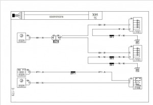

aniewa Opublikowano 5 Grudnia 2022 Udostępnij Opublikowano 5 Grudnia 2022 W dziale PLIKI masz schemat wszystkich wtyczek w modułach M III. Poniżej schemat zasilania świateł cofania. 1337 - moduł USM 1109 - czujnik cofania w skrzyni biegów 172, 173 lampa tylna BA - wtyczka biała MA wtyczka brązowa Cytuj Odnośnik do komentarza Udostępnij na innych stronach Więcej opcji udostępniania...

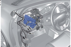

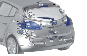

irekjursza Opublikowano 6 Grudnia 2022 Autor Udostępnij Opublikowano 6 Grudnia 2022 Reasumując z modułu USM wtyczka brązowa pin 2 wychodzi 12v bezpośrednio do żarówek światła cofania. R374 to złącze na słupku kierowcy ( jakbyś mógł bliżej określić byłbym wdzięczny) przez które dalej leci te 12v ,dalej przez złącze R244 do lampy. Prosiłbym jeśli masz takie informacje abyś choć w przybliżeniu określił miejsca tych złączek. Cytuj Odnośnik do komentarza Udostępnij na innych stronach Więcej opcji udostępniania...
aniewa Opublikowano 6 Grudnia 2022 Udostępnij Opublikowano 6 Grudnia 2022 Na rysunkach odpowiednio R374 i R244. Cytuj Odnośnik do komentarza Udostępnij na innych stronach Więcej opcji udostępniania...
irekjursza Opublikowano 6 Grudnia 2022 Autor Udostępnij Opublikowano 6 Grudnia 2022 Bardzo Ci dziękuję będę dalej walczył jak lew. O wyniku napiszę. Witam ponownie. Sprawdziłem dzisiaj te schematy i wiązki które dostałem od Ciebie. Kolejny dzień nie przyniósł przełomu, pewnie to nie ten schemat. Do złączki R374 (jeśli to ta) nie przychodzi i nie odchodzi sygnał załączania na żaden z pinów. Sygnał załączania świateł z USM wyjście 2 (kabel szary z czerwonym paskiem) nie przychodzi do złączki i nie odchodzi na żarówki . Sprawdzałem bardzo dokładnie omomierzem z buzerem. przwód od lampy tylnej do złączki oraz diodą led przyjście z USM do złączki. Na złączu 45 i wszystkich pozostałych zresztą też. Odejścia na żarówki w lampach też z tego złącza nie wychodzą. Co zauważyłem w tych wiązkach, że na zdjęciach na słupku jest tylko jedna a w samochodzie są dwie. Jedna trochę wyżej czarna do której nie ma w ogóle dojścia bez demontażu nakładki deski i druga szara trochę niżej . Z tej niższej kable idą do tyłu samochodu to powinna być ona. Z wykorzystaniem dodatkowego przewodu po podpięciu do pinu 2 wtyczki brązowej (kabel szary z czerwonym paskiem) oraz do żarówek światła cofania światła działają poprawnie.(Kabel brązowy) Wydaje mi się, że musi być jeszcze jakaś inna wersja tych kabli i wiązek. Sprawdzałem w obie strony od USM do rzekomej R374 oraz od lamy do tej samej złączki . Efekt taki sam. Jeśli masz inny schemat elektryczny i z innymi wiązkami to proszę. Cytuj Odnośnik do komentarza Udostępnij na innych stronach Więcej opcji udostępniania...

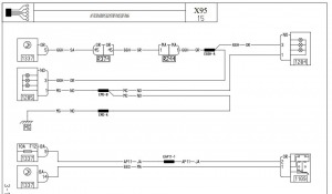

aniewa Opublikowano 8 Grudnia 2022 Udostępnij Opublikowano 8 Grudnia 2022 Na wszystkich dostępnych schematach jest identycznie, różnica dotyczy tylko wersji cupe gdzie przewód ze złącza R374 przechodzi bezpośrednio do lampy bez złącza R244. Schemat jest identyczny również dla wersji M III ph2 jak i SC III. Do szarego złącza R374 pin 45 powinien wchodzić przewód o kolorze łososiowym czyli ten co wychodzi ze złącza USM z pinu 2 brązowej wtyczki. Ze złącza wychodzi już w kolorze szarym lub białym i prowadzi do lampy. Podejrzewam, że jest brak przejścia między USM a złączem R 374. Podłącz na krótko przewód z USM do pinu 45 szarego złącza lub podaj 12 V na ten pin. Światła cofania powinny zaświecić. Schemat dla cupe i kombi. Cytuj Odnośnik do komentarza Udostępnij na innych stronach Więcej opcji udostępniania...
