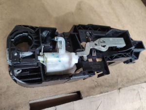

Potrzebujesz tego:
https://autoczesci360.pl/klamka-drzwi-lewy-przod-megane-iii-806070032r-renault-34344.html
Wyrabia się ten okrągły, biały bolec o kształcie walca. Na końcu zostaje z niego cienki stożek.

U mnie mam takich prawdziwych jeszcze mechaników, a nie wymieniaczy, co to potrafią coś dorobić (wykombinować) i naprawili to w ten sposób, że wiertłem o grubości
ok 1mm od czoła nawiercili ten bolec i wkręcili wkręt. Ile to wytrzyma to nie wiem, jak nie pęknie teraz ten bolec, to pewnie długo. Jak pęknie, to już wiem, co potrzeba kupić.

Kolego, nie zaglądam broń Boże w portfel, ale jak kupisz: https://allegro.pl/oferta/mocowanie-klamki-tyl-przod-megane-iii-806070032r-10462881513  to sądzę, ze nadal będziesz jadł obiady z dwóch dań :) Ja zrobiłem druciarstwo, bo musiałem samochodem wyjechać, a nie chciałem takim pokawałkowanym.
ps. w lewej części u góry, końcówka tego białego pazurka. Zobaczysz od razu.
