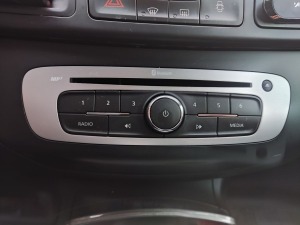

Cześć, pacjent Laguna 3, a w niej sprzęt grający oryginalny Arkamys jak na zdjęciu. Nie ukrywam, że bardzo słabo to gra, nie że plastiki trzeszczą, ale głośniki nie mają mocy, pierdzą. Chciałbym dodać mu jak w temacie wzmacniacz i subwoofer? Czy jest taka możliwość?
Wybaczcie, ze to forum, ale chyba z Megankach tez macie to radio.

To nie arkamys tylko R-link. Możesz podłączyć do niego każdy rodzaj wzmacniacza, musi mieć tylko wejście Hi-input. Rzadko zaglądam na forum więc jakbyś chciał więcej info to zapraszam po numerem telefonu 608494161
Do standardowego radia nawet w wersji Arkamys możesz podpiąc sub ze wzmacniaczem wbudowanym, ale z radia musisz wyciągnąć sygnał RCA (low). To jedyne logiczne rozwiązanie.
Albo wymień na radio z wersji BOSE, dołóż wzmacniacz oryginalny dedykowany do radia i będziesz miał sygnały osobne na każdy głośnik i specjalna wyjście na suba
