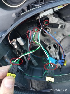

Witam,
Przyszło mi wymienić taśmę Airbaga w mojej Megance. Wszystko szło elegancko do momentu gdy chciałem podłączyć kostki do poduszki powietrznej. Zauważyłem że w nowej taśmie (zamienniku) w zielonej kostce są na odwrót wprowadzone kable niż w oryginale. W "złączce" zbiorczej zielone kable są tak samo ulokowane (pierwszy z prawej). I teraz moje pytanie brzmi czy to ma jakieś znaczenie, czy zamienić stronami kable we wtyczce z zamiennika żeby było jak w oryginalnej kostce? Przeglądając oferty taśm na popularnym serwisie aukcyjnym czy osobno czy razem z całym mechanizmem przewody w zielonej wtyczce są podłączone inaczej niż w oryginale.
Na zdjęciu z lewej strony oryginalna kostka, prawej zamiennik.
Wydaje się, że zmiana polaryzacji nie ma wpływu na działanie systemu. Przez te dwa przewody płynie prąd do rozgrzania cienkiego drucika oporowego i nie ma znaczenia kierunek przepływu prądu.
