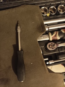

Mam pytanko. Właśnie chciałem w tamtym roku wymienić samodzielnie filtr kabinowy ale za nic nie mogłem dostać się do starego filtra. Tam jest chyba jakaś śrubka, do któej trudno się dostać i nie mogłem starego wyjąć. Masz może jakieś porady jak to otworzyć? Jakiś patent, może poradnik?
Patent jest prosty, odkręcić śrubkę. Poradnik jak ją odkręcić? No bierzesz torx 15 i odkręcasz. Jak uważasz, że nie dasz rady się tam zmieścić to musisz zdemontować schowek. Robię to bez demontażu schowka a mały nie jestem. Bardzo przydatna jest grzechotka 1/4 cala i nasadka z torx 15.
Już coś wiem. Kupię sobie przy okazji taką grzechotkę bo chyba faktycznie "po kątem" łatwiej się wykręca tą śrubkę. Przydatne na przyszły sezon. Dzięki
W M IV u siebie muszę wyjąć jeszcze kawałek kanału nawiewowego tego pod schowkiem który dmucha na nogi. Trzyma się bodaj na jednej zapince. Faktycznie da się wymienić filtr bez demontażu schowka. Filtry lepiej dawać w wykonaniu Filtron z usztywnieniem krótkiej krawędzi. Oryginały mają usztywnioną długą krawędź i przy wkładaniu tak się zniekształcają że powietrze i tak leci bokami. Poniżej fotka jednego z filtrów zakładanych przez ASO
