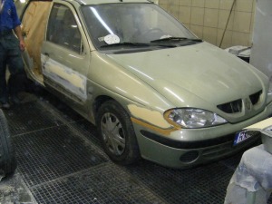

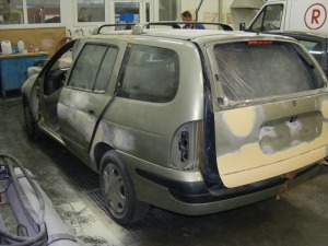

To w takim razie lakiernik z Fiata jest chyba jakimś magikiem!!! Zaraz po kupnie auta (wrzesień 2007) oddałem auto do poprawek lakierniczych (zadrapania, zarysowania, itp. po wcześniejszym właściciellu - na fotkach zdjęcia miejsc, które były robione) i popatrze panowie na fotki w moim profilu - auto ma ten sam odcień lakieru, tak samo lusterka! A lakier był wzięty z nr'u z nadwozia...
P.S Nie przestraszcie się klapy, 6 dni po kupnie dostałem w tyłek od Seicenta ;-)
