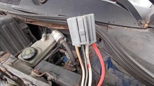

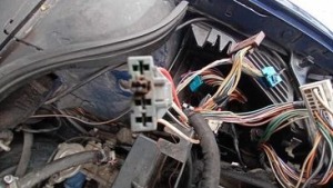

Proszę podpowiedzcie, jak nazywa się ta kostka, za co odpowiada. Wchodzi do modułu.
Auto znienacka rzuciło palenie. Pompa wymieniona, ale to nic nie dało, znaleźliśmy przepaloną kostkę ale nie potrafię jej znaleźć.
I pytanie czy z innego typu auta tj 1,6 16V też będzie dobra?
Ta kostka odpowiada za kilka obwodów. Sprawny czerwony przewód zasila pompę ABS, drugi spalony biały odpowiada za zasilanie ogrzewania tylnej szyby i lusterek, trzeci czarny przewód to masa a ostatni czwarty biały zasila sterownik silnika a konkretnie przekaźnik wtrysku.
