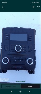

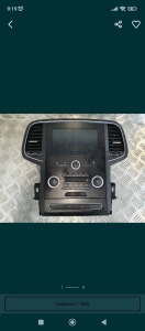

Witam napisze tu aby nie zakładać nowego tematu. Nie działa mi w radiu guzik z numerem 1 i nie mogę zmienić stacji. Przymierzam się do wymiany radia i czy można zmienić na nowsze czy szukać takie jak jest ? Mam takie a czy będzie pasować takie
