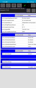

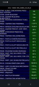

Dzisiaj sprawdziłem sobie i tak na dworze było 0 stopni i po włączeniu klimatronika i wyłączeniu AC OFF klimatyzacja ruszyła i chłodziła.. przy 0 stopni na dworze.Jak były temperatury -3 -5 to już nie startowała bo nie było wentylatora słychać to raz.Dwa jak ustawiłem np 18stopni i klima chodziła to chodziła sobie pewien czas po czym się wyłączyła bo pisało ''kalkulator wtrysku zablokowany'' ale normalnie gdy wtedy na panelu klimatronika nacisnąłem przycisk ''AUTO'' ponownie sama się uruchomiła tak ma byc?
Trzy: czujnik ciśnienia pokazywał przy rozgrzanym silniku 5 a 5.8 bar to jest sens go w ogóle wymieniać? czy przy temperaturze 0 STopni na dworze i ciśnieniu około 5bar świadczy to o dużej czy małej ilości czynnika w układzie? poniżej zdjęcia i o co chodzi z tym temperatura parownika -1.20? normalnie jak klimę wyłączyłem to było chyba 8 stopni a po włączeniu spada tak do 0/ -0.40  i -1.20.Szukam na siłe problemu? :) czy wszystko ok
Ciśnienie przy tej temperaturze jest jak najbardziej ok.
Temperatura parownika też ok.
Wartości pojemności czynnika i oleju prawidłowe, lepiej podpowiedzieć serwisantowi, bo czasem mają inne tabele.
