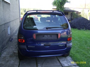

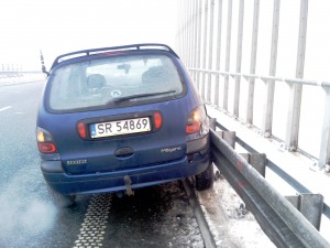

Swego czasu zdemontowałem, po czym wypolerowałem na filcowym kole polerskim z zastosowaniem zielonej pasty polerskiej. (takiej do metalu)
Plastik jest wypłowiały tylko z gładkiej, zewnętrznej strony.
Nie wiem czy różnica będzie widoczna
Na 1 focie stan lamp przed polerką w 2006 roku (porównaj do lamp zespolonych)
Fota 2, to krótko przed sprzedażą w grudniu 2012. Tu niestety cały tył pokryty warstwą brudu z solonego asfaltu na A1.
Porównanie z zespolonymi (są prawie identyczne) wskazuje że przez te 5,5 roku ponowne wypłowienie nie nastąpiło.
