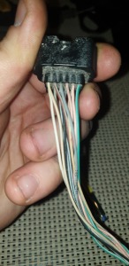

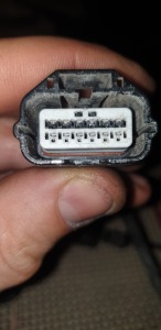

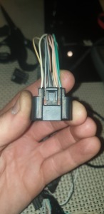

Witam. Poszukuję schematu wiązki tylnych czujników parkowania Renault Scenik 3 2015r. Wiązka w odległości 20 cm od głównej kostki jest przerwana. Czy ktoś miałby schemat połączeń. Kostka jest 12 pinowa. W załączeniu zdjęcia kolorów przewodów. Udało się połączyć te same przewody i na te chwile są tylne światła cofania, antena Hands Free i swiatła przeciwmgielne lecz brak czujników parkowania. Z góry dziękuję za wszelką pomoc.

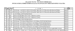

Do SC III załączam schemat i opis kostki.
0046_A3.PDF
R319_14.PDF

Dziękuję kolego wkradł się mały błąd w opisie już poprawiłem.
Ponowne wielkie dzięki. Wiązka dzięki schematom  kolegi aniewa została naprawiona. Pozdrawiam oraz proszę o zamknięcie tematu.
