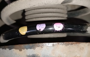

Mam bardzo nietypowy problem z zakupem sprężyn przedniego zawieszenia.
Mój Fluence to jeden z pierwszych wypuszczonych egzemplarzy (2010), mam go od nowości i wiem, że sprężyny nigdy nie były wymieniane. Silnik 1.6 16V 110km K4M
Problem polega na tym, że mam na sprężynach 3 kolory (żółty, fioletowy, różowy), byłem w ASO i serwis nie ma w katalogu informacji, że takie sprężyny były montowane do Fluence-a. Może znajdzie się ktoś, kto miał już taki problem, albo kumata osoba w temacie sprężyn, która pomoże mi dobrać sprężyny z aktualnymi oznaczeniami z katalogu, o takiej samej lub podobnej twardości.
Tak jak podejrzewałem, problem polegał na tym, że to jeden z pierwszych wypustów Fluence-a. ASO po konsultacji z centralą Renault zamówiło właściwe sprężyny, ale były chyba sprowadzane z zagranicy, bo czekałem na nie 3 tygodnie. Cena jak na ASO przystępna (350zł). Może komuś się przyda ta informacja 😉
