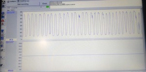

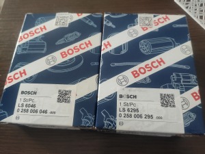

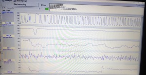

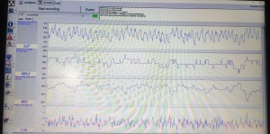

Witam Was. A więc druga sonda przyszła, założyłem ją i obecnie obie sondy są nowe. Po odłączeniu i załączeniu klemy, wykasowałem błędy i rozpocząłem proces adaptacji wg przepisu Andrzeja (3 razy zapłon, uruchomienie zgaszenie, 3 razy zapłon uruchomienie i zagrzanie do wentylatorów).
Po zagrzaniu mogę stwierdzić, że w sumie nic się nie zmieniło. Różnica w stosunku do stanu z niesprawną sondą drugą jest taka, że tym razem obroty nie falowały. Utrzymują się naprawdę stabilnie na 850. Przedstawia wykresy sond (1 wykres). Jak widać sonda druga utrzymuje wartość ok. 409mV. Jej wartość nie zmienia się, nawet przy przygazowaniu (podczas postoju). Sonda pierwsza chyba wskazuje prawidłowo. A propos. Klimatyzację mam na chwilę obecną niesprawną, więc nie ma wpływu na pracę silnika.
Na drugim wykresie przedstawiam pozostałe parametry (od góry czas wtrysku, ciśnienie w kolektorze, obroty silnika, kąt wyprzedzenia zapłonu.
Po wszystkim nie chciało mi się już robić jazdy próbnej, skoro na biegu jałowym nie ma poprawy.

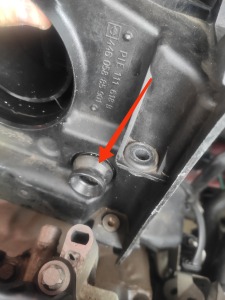

2.      Puszka którą nakłada się na przepustnicę ma dodatkowe wejście (zdjęcie) do którego wchodzi metalowa rurka z silnika (prawdopodobnie odpowietrzenie skrzyni korbowej). Czy w puszce nie powinna być jakiejś membrany? Bo mogę w nią wdmuchiwać i wyciągać powietrze?

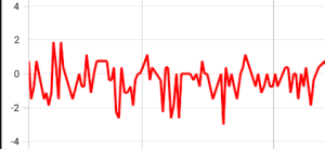

Dzisiaj pojeździłem Meganką, więc przedstawię spostrzeżenia. Istotnie coś się zmieniło. Mianowicie, gdy puszczę gaz i wcisnę sprzęgło podczas jazdy obroty spadają do 900-1000, poprzednio było to ok. 1250. Na jedynce bez gazu jedzie na obrotach 900, a nie ok. 1100. Obroty jałowe nadal magicznie utrzymuje na 850. Po powrocie bawiąc się DDT zrobiłem jeszcze wykres (silnik rozgrzany). Nie wiem, co się zmieniło, ale tym razem sonda druga utrzymuje napięcie ok. 0,6V (zaraz po uruchomieniu na zimno było to ok. 0,46 V). W trakcie jazdy, po puszczeniu pedału przyspieszenia wykresy obu sond spadają do zera. Wykres od góry (sonda 1, 2, obroty, kąt wyprzedzenia wtrysku, podciśnienie w dolocie.
To bez znaczenia.
ISTOTNA UWAGA. Napisałem dzisiaj jednak dlatego, że w DDT w parametrach na żywo znalazłem opcję o nazwie "Régime de consigne régulation ralenti", co wg googla znaczy "Regulacja prędkości obrotowej na biegu jałowym" I otóż w tej opcji po powrocie na stałe tkwi wartość 848. Jeżeli jest to wartość żądana obrotów, którą realizuje sterownik silnika, to muszę przyznać, że realizuje to zadanie w stopniu bardzo dobrym. Wartość ta wygląda jednak na stałą, nie zmienia się po włączeniu ogrzewania, tylnej szyby, czy kręcenia kierownicą. Nie wiem, jak po odpaleniu na zimno, może rano to sprawdzę. Może problem tkwi w tym, że z jakiegoś powodu sterownik chce utrzymywać wartość 848 zamiast 750 obrotów. A jeśli tak to dlaczego.
EDYCJA:
A więc sprawdziłem dzisiaj rano przed wyjazdem sytuację z żądnymi obrotami w DDT. Przed uruchomieniem jest wartość 1208 obr/min. Po uruchomieniu, w miarę rozgrzewania silnika wartość ta systematycznie spada, aż przy ok. 60 C zatrzymuje się na 848 obr i tak już pozostaje. Faktyczne obroty silnika po kilku sekundach podążają i stabilizują się na wartości żądanej. Czy można zresetować sterownik?

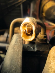

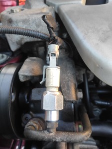

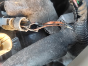

Witam wszystkich. A więc udało się znaleźć usterkę. Obroty już ładnie trzymają się na 750.
Ale po kolei. Naprowadzony przez aniewę (Andrzej też wspominał o wyłączeniu odbiorników prądu) zacząłem szukać, przeglądając DDT, co może dawać sygnał do zwiększenia obrotów (a nie ma tych możliwości za dużo). Do głowy przyszło mi tylko wspomaganie kierownicy. Już w trakcie zakupu, zaglądając pod maskę zwróciłem uwagę na jedyną błyszczącą, świadczącą o nowości część, a mianowicie czujnik ciśnienia w układzie wspomagania. Również w fakturach od sprzedawcy znalazłem taką świadczącą o wymianie tego czujnika 2 lata temu, ponadto w zeszłym roku z wymiany płynu do wspomagania. Dlatego robiąc en-tą adaptację, po odpięciu klemy wypiąłem również wtyczkę od czujnika na wspomaganiu. A więc po zapaleniu obroty żądane (a za nimi faktyczne) zaczęły spadać od 1208  do 848, aż w końcu dalej do 752 (w międzyczasie sprawdziłem jeszcze, że wypięcie wtyczki nie generuje błędu w sterowniku.) A więc po spadku obrotów postanowiłem zrobić krótki objazd, jednak po włączeniu wstecznego i po przejechaniu dosłownie trzech metrów, obroty znów wzrosły do 848. Zatrzymałem się więc i przeglądając DDT znalazłem tam parametr „Niveau electrique du pressostat de direction assistee” czyli „Poziom elektryczny wyłącznika ciśnieniowego wspomagania układu kierowniczego” z wartością aktywny. Na odłączonej wtyczce! No to już wiedziałem, że coś jest nie tak, więc przyjrzałem się bliżej czujnikowi o wtyczce. Dopiero teraz zobaczyłem, że jeżeli chodzi o czujnik to w obudowa wtyczki jest mokra od płynu do wspomagania. Przewody od wtyczki, jak się okazało po odwinięciu taśmy izolacyjnej mają zdartą izolację. Rozdzielnie ich na boki spowodowało spadek obrotów. Później po podpięciu wtyczki porobiłem jeszcze testy i jak się okazuje sam czujnik jest sprawny, bo w parametrze jw. pokazywana jest wartość nieaktywny, a jakikolwiek ruch kierownicą powoduje na moment ruchu zmianę wartości na aktywny. A więc po jeździe próbnej (na nagrzanym silniku) sprawa wygląda tak, że teraz przy jeździe na pierwszym biegu utrzymuje obroty ok. 800, puszczenie pedału przyspieszenia i wciśnięcie sprzęgła podczas jazdy powoduje spadek obrotów do 1000, a po chwili spada jeszcze bardziej. Z kolei gwałtowne puszczenie pedału przyspieszenia po przygazówce na biegu jałowym powoduje gwałtowny spadek obrotów do 1000 obrotów, a potem „subtelnie” w ciągu kilku sekund spadają do 750. I myślę, że tak to powinno wyglądać.
Tak naprawdę to szukając przyczyny za wysokich obrotów już wcześniej odpinałem tą wtyczkę, ale wówczas nie dawało to żadnego efektu. A więc czujnik pomimo, że sprawny nadaje się raczej do wymiany? Czy macie jakieś doświadczenia, czy czujnik ten też tylko oryginał, czy są zdające egzamin lepsze zamienniki? We wtyczce wlutuję kilka cm nowego przewodu i po temacie. Oczywiście nie dzisiaj.
Dziękuję serdecznie wszystkim za  okazaną pomoc, a w szczególności (w kolejności alfabetycznej) Andrzejowi2010, aniewie i milejow.
Edytowane przez akm97
Czujnik jest sprawny to po co go wymieniać, jego rolą jest zwarcie lub rozwarcie tych dwóch przewodów w zależności od ciśnienia płynu wspomagania. Miałeś przetartą izolację, więc przewody były zwarte niezależnie od stanu czujnika.
Czujnik na rurce wspomagania to zwykły włącznik ciśnieniowy, zwiera dwa kable po wystąpieniu ciśnienia we wspomaganiu, żeby na wolnych obrotach pompa nie zadusiła silnika. Podłącz miernik i sprawdź czy zwiera piny ale jak w gnieździe ma ślady oleju to umyj i sprawdź czy cieknie. W tym przypadku parametry to 1-0, ma zwierać/rozwierać po kręceniu kierownicą/zaprzestaniu kręcenia

Tak. Sam czujnik jest sprawny, nie muszę go nawet sprawdzać multimetrrem, bo pokazuje to DDT i delikatnie rosną obroty przy kręceniu kierownicą. Jednak ten wyciek z niego, chociaż jest niewielki to mógł przyczynić się do degradacji izolacji na przewodach jego wtyczki. Ponadto zapocenie od niego jest za alternatorem i nawet na kompresorze, więc już go zamówiłem. Płynu mam nadzieję, że dużo nie wycieknie, bo ta rurka jest chyba w najwyższym miejscu w układzie.
Ps. Poniżej zdjęcie z powrotu po jeździe autem👍
