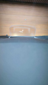

Jako nowy użytkownik Megane mam pytanie odnośnie regulacji położenia wyświetlania danych na Head Up Display.

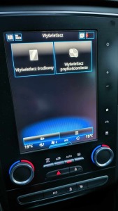

Posiadam ten gadżet w standardzie ale nie mam ikonki w ustawieniach do jego regulacji. Wyświetla dane bardzo wysoko i ich nie widać.
Jednocześnie w ustawieniach mam tylko dwie ikony od regulacji wyświetlacza prędkościomierza i wyświetlacza środkowego.
Co wgrać lub uaktualnić żeby pojawiła się w menu wyświetlacza dodatkowa ikona od regulacji Head Up Display??
