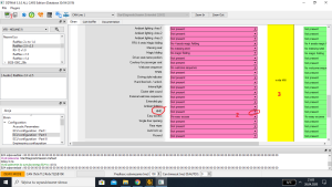

7 godzin temu, sylwekdm napisał(a):
Sprawdź - później kup. Wiele "starych" elmów lepiej działa niż wykastrowane chińczyki.
Poczytaj i pooglądaj procedurę użytkowania ddt4all. Bo przez przypadek możesz wiele bałaganu narobić.

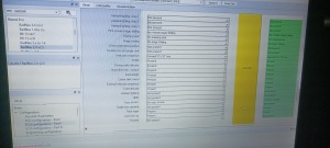

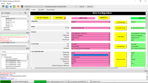

W Twoim przypadku jak już doszedłeś do odpowiedniego modułu, klikasz "Eisteina", zmieniasz na "Present" zapisujesz "Write HMI" i robisz "Hard Reset". R-Link wyłączy się na kilka sekund i po odpaleniu powinna się pojawić ikonka. Poćwicz w trybie demo. Można się bawić bez podłączania do auta.
2020-04-26.png.9a47cda69e8090eff80578b1e89642f9.thumb.png.ba90d89f217aa07bd9b67b24d6356995.png50849567-b1691280-1377-11e9-85aa-9226e4f3957c.thumb.png.64fa349689fba947354dc4b26f4f5650.png

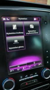

Udało się ze starym ELM327.
Trzecia ikona się pojawiła i można sterować ustawieniami HUDa.

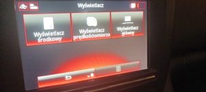

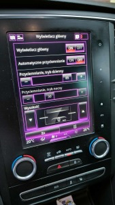

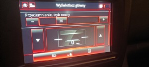

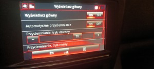

Więc odpaliłem ddt4all i włączyłem u siebie HUD, choć fizycznie, żaden Kadjar go nie ma.
Trzeba zmienić jeden parametr, tak jak w pierwszym linku odemnie.
IMG_20240403_192831.thumb.jpg.31d6cd204a637b78169e621a768ed4aa.jpgIMG_20240403_192839.thumb.jpg.f393afeb252f9d97ad851419bf13a882.jpgIMG_20240403_192847.thumb.jpg.76242bcda8d9e50d5fe2cf03f5b70898.jpgIMG_20240403_193017.thumb.jpg.68bfe5caaf7449f3c24987db24fb4b94.jpg

Panowie potrzebuje pomocy , scenic IV - udało sie uruchmic wg waszych wskazówek - widac juz wyświetlacz na ekranie środkowym , jest problem jednak nie działa regulacja wysokości wyświetlacza jak i jasniej/ciemniej , gdzie moge to aktuwować, pozdr Ania
A na środkowym dużym wyświetlaczu masz trzy ikony do sterowania czy dwie?
A... Ok. Napisałaś że widać już wyświetlacz na środkowym.
Czyli fizycznie widzisz już przyciski do sterowania góra dół ale ich naciskanie nic nie daje?
