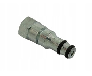

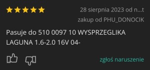

Znalazłem opinię na Allegro dot. poniższej złączki, że pasuje do wysprzęglika LUK 510 0097 10, który jest bliźniaczy do zamontowanego u mnie Valeo i według opisów ma 13.3mm.
Wtyk więc musi wyglądać jak poniżej, ale chciałbym kupić gotowy, oryginalny przewód.
