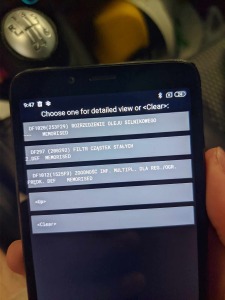

Cześć, wczoraj podczas trasy pojawił mi się check "skontroluj układ wtrysku paliwa", w pyclipie był błąd 200292, rozrzedzenie pokazuje 8%. Dziś natomiast pojawił się komunikat ryzyko awarii silnika i błąd 200292. Próbowałem wypalić dpf, ale obroty skaczą do 3k tylko na 2 sekundy, potem wraca do jałowych. Próbowałem jeszcze zmienić interwał olejowy, ale nie mam takiej opcji w pyclip. Od czego zacząć? Będę wdzięczny za wszystkie wskazówki
Wykasuj przegląd olejowy i powinno być ok. Przy błędzie o rozrzedzeniu regeneracja filtra jest zabroniona. Być  może przegląd olejowy nie był kasowany od dłuższego czasu.

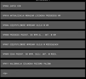

@aniewa jeśli mówisz o tej opcji vp006 to jej nie mam. W tej zakładce mam tylko jakieś 3 inne opcje. Testowałem na pyclipie 2.1, 2.2. Na tym najnowszym na androida 14 nie mogę włączyć, bo wyrzuca jakieś logi z crashem
Nie włączaj zapłonu, otwórz tylko drzwi. Licznik będzie działał i spróbuj skasować przegląd olejowy. W pyclip opcja kasowania przeglądu może być nieaktywna, polecenie w zakładce "ECM Extendet comand set" i parametr SC 1 .
Tu się koło zamyka, włączy zapłon pojawia się komunikat o mozliwej awarii silnika, przewijanie komunikatów wówczas nie działa. Przeglądu olejowego z panelu kierowcy nie wykasuje. Z kolei tylko wyzerowanie przeglądu olejowego spowoduje, że rozrzedzenie oleju spadnie do 0-0,2 % i komunikat zniknie. Clip lub maxiecu wykasuje inspekcję olejową.
