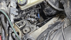

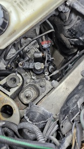

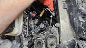

Problem w M2 spowodowany jest przez zacinającą się tulejkę na wybieraku skrzyni biegów.
Aby się tam dostać musimy:
-wyjąć rurę powietrza łącząca dolot z przepustnica
-akumulator oraz podstawę akumulatora
-filtr powietrza
Samego wybieraka nie udało mi się wyjąc ze skrzyni pomimo odkręcenia wszystkich śrub. Jednak nie jest to konieczne.
Ja dodatkowo odpiąłem linki, które idą do wybieraka od lewarka

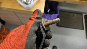

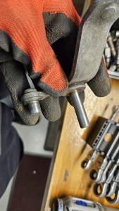

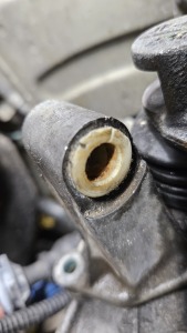

Sama naprawa polega na usunięciu korozji/osadów z tulejki oraz jej nasmarowaniu smarem. Ja do spolerowania osadów użyłem dremelka i tzw włosów murzyna ale można delikatnego papieru ściernego. Nie używajcie grubego papieru bo będzie szybciej rdzewieć i będzie stawiało opór. Chyba ze macie dużo wżerów.
Sam fakt/problem można sprawdzić poprzez pociągniecie do góry wybieraka (po wcześniejszym odpięciu linek). Powinien wracać do dołu.
Reszta na fotkach
