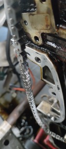

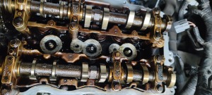

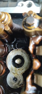

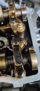

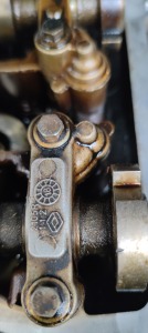

No kurna, jesteś ekspertem co się zowie. Nawet potrafisz wymienić olej w swoim samochodzie i ocenić jego jakość. Ale widzisz, niestety jakoś tego nie dajesz dowodu w postaci sensownych wypowiedzi. Zacznijmy od Puretecha - nie istnieje pasek jak to określiłeś "nietrefny". Problemem w tym silniku jest przedostawanie się benzyny do oleju silnikowego, a pasek nie był przygotowany na kontakt z tym płynem i to powoduje jego degradację i łuszczenie, więc tak, jak najbardziej, częstsze wymiany oleju ratują pasek przed degradacją, może inaczej - znacznie ją opóźniają. A teraz zdjęcia z wczoraj. Pacjent to Sandero z wolnossącym silnikiem. Jakieś grube 70KM i 100kkm przebiegu. Samochód z 2018 roku i miał wymiany oleju co rok. Czyli z grubsza około 20kkm.
Na dwóch zdjęciach widać mostek wałka rozrządu przed i po wyczyszczeniu z osadu i można całkiem łatwo ocenić że jest tego sporo. Problem nie jest jednak, że taki osad znajduje się na powierzchniach płaskich. Problemem jest, że  znajduje się w miejscach o niskich przepływach i drobnych szczelinach np. ogniwa łańcucha. Inną rzeczą jest, że łańcuch wykonany jest z gównolitu, ale tak czy inaczej, brak smarowania raczej jego życia nie wydłuża a wydłuża łańcuch co kończy się jego wymianą. Nie wiem co ty tam wlewasz do silników, tutaj wlewa się olej zalecany przez producenta silnika. Czy to jest najlepszy olej? Zapewne nie. Ale mało kto wie, który olej jest najlepszy do określonego silnika. I tak jak istnieją różne oleje, tak istnieją różne silniki, które różnie zachowują się w trakcie eksploatacji. Ponieważ trochę się w swoim życiu tego narozbierałem, to jednak będę upierał się przy tym, że lepiej jednak olej wymieniać częściej, tak bez przesady te 15kkm jest całkiem sensowne.
Nie wiem kto i co zrobił temu silnikowi. Z całą pewnością nie był eksploatowany w sposób właściwy - musiał być totalnie przegrzany i/lub eksploatowany bez oleju bo widać że olej jest upalony. Nie ma możliwości żeby sprawny i poprawnie eksploatowanu silnik tak wyglądał.
