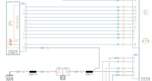

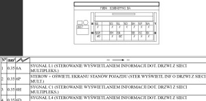

Dodałem elektryczne tylne szyby, lamki tylnych drzwi, i oczywiście zmieniłem panel kierowcy, wszystko bardzo dobrze funkcjonuje. Diody w panelach pozostałych drzwi zmieniłem na czerwone. W starym panelu, tym bez elektrycznych szyb też miałem już zmienione na czerwone, bardzo mi się to podoba, lubię kolor czerwony :) Chcę też zmienić diody w nowym panelu kierowcy ale z uwagi na ich ilość chciałbym na bieżąco kontrolować czy świecą. Jak zasilić na stole panel aby sukcesywnie oceniać postęp zamiany diod - z lewej stary panel, z prawej nowy. Z tego schematu niewiele, poza masą mogę ogarnąć. Czyżby plus na pin 2?

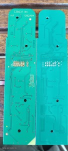

Ale chciałbym na stole mieć podświetlenie, panel poza samochodem. Czy można tak? Podłączyłem minus do 16, do 2 plus i ciemność widzę. Testuję na starym, sprawnym bo po podłączeniu do kostki w samochodzie świecą diody.
Znaczy to tyle chyba, że zaświecenie diod to bardziej skomplikowany proces niż li tylko podłączenie zasilania. Może trzeba jeszcze gdzieś gniazdo plusem potraktować?

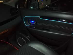

Tak to wygląda w drzwiach pasażera, w pozostałych podobnie. Dioda jest w dolnej części schowana za klamką. Dołożone są też neony, ale po kilku latach powoli się wypalają i mają przerwy. Więcej w temacie: https://megane.com.pl/topic/83912-aniewa-scenic-iii-15-dci-201112/#comment-587095

Nie rozbierałem tej matrycy, ale z pinu 2 wtyczki brałem + do podświetlenia klamki w nocy.
Zgadza się :)
Na stole diody świecą, wystarczy z zasilacza plus dać na pin 2 a minus na pin 16.
Przetrenowałem na drzwiach pasażera. Dioda czerwona, bo u mnie dużo czerwieni, mam słabość do tego koloru. Matowa, słaba. Muszę jeszcze w nocy sprawdzić czy nie za jasna ale ostatecznie to odpowiedni opornik dobiorę.
