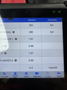

Świece grzeją, ciśnienie realne na listwie praktycznie pokrywa się z żądanym.
15 minut temu, carsik napisał(a):
Synchronizacja chyba musi być ok, skoro na ciepłym pali od strzała, ale co prawda przez chwilę lekko kuśtyka, na którymś cylindrze.
