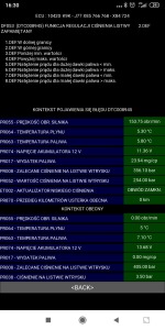

Nie do końca rozumiem co oznaczają poszczególne kategorie błędów wyskakujące razem przy próbie odpalenia meganki:
DF053 (DTC008945) 2.DEF: W górnej granicy
DF053 (DTC0089DA) 5.DEF: Natężenie prądu dla dużej dawki paliwa<min.
ZdjcieWhatsApp2025-01-18o18_54.37_6d5cfd55.thumb.jpg.7d30a3817ddbe159009f10ada2948114.jpg
ZdjcieWhatsApp2025-01-18o18_54.37_3eadbedb.thumb.jpg.1c7a32df1b39ab47cd347856e74dfa29.jpg

Może komuś się przyda - błędy w tytule wskazują na niedostateczne ciśnienie paliwa.
Po zrobieniu paru testów, podmiance 1 wtryskiwacza na używkę ciśnienie rzeczywiste mam już takie jak zadane i błędy zniknęły.
Pompa po zaślepieniu wszystkich wtryskiwaczy i wpięciu żarówki we wtyczkę regulatora ciśnienia daje na odczycie z pyclip 1600 bar.
Paliwo "świeże" podane z ominięciem filtra paliwa. Nie zauważyłem opiłków w gnieździe regulatora i na samym regulatorze ciśnienia paliwa.
Mimo tego nadal nie chce pracować i odpalać na paliwie. Na plaku przepracował 2 minuty. Może błędnie zakładam, że powinien być to cas wystarczający do odpowietrzenia układu. Zastanawiam się też nad rozpylaczami wtryskiwaczy. Może się przytkały po dłuższym pobycie poza silnikiem.

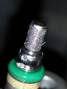

Poczytaj uważnie;  Opiłki metalu w paliwie w silniku 1,5 dci do roku 2006
Opilikimetaluwpaliwie.thumb.jpg.7a88081bd3b83b8898572d0b5aab2b1f.jpg                                  Opikimetalunaregulatorzecinieniawtrysku.thumb.jpg.09633fca585780fe2630ba91585736c6.jpg
Czytałem ten temat po zakupie meganki i jestem świadomy co oznacza układ delphi...
