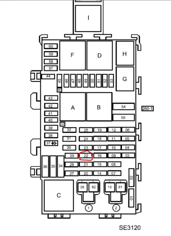

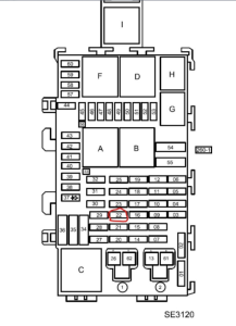

Do podłączenia gniazda to kup odpowiednią wtyczkę 8 pinową i daj zasilanie + na pin 7 oraz masę na pin 8. zasilanie z bezpiecznika numer 22 w kabinie. Jest to zasilanie gniazda akcesoriów i zmieniarki.
