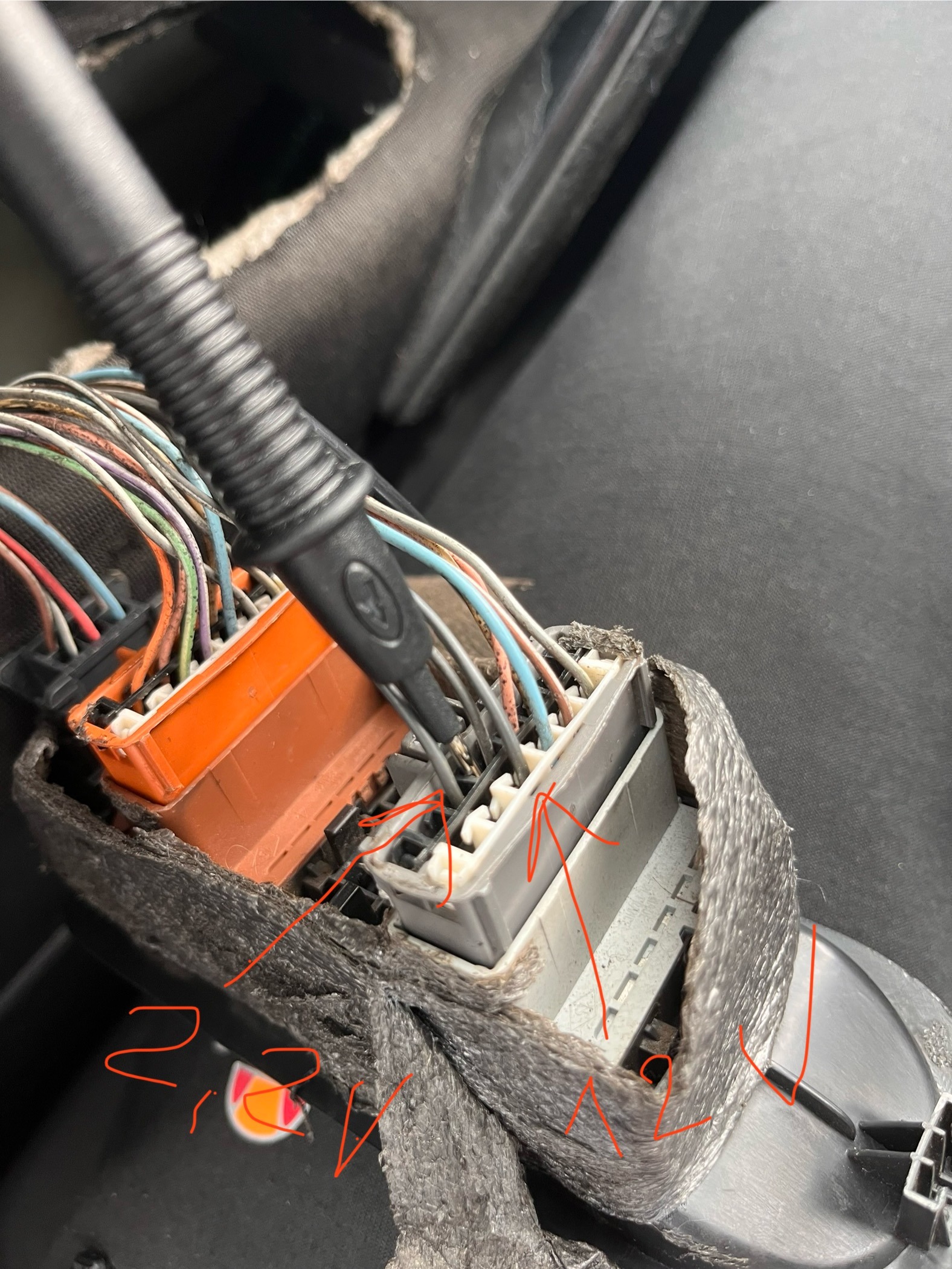

witam,
z tego co udalo mi sie pomierzyc na wtyczce przycisku to na jednym kablu mam 12v - po nacisnieciu w dol spada do 0v, natomiast na drugim mam 2,2V - po nacisnieciu spada do 0v. W jednym i w drugim przypadku zero reakcji. Nie slychac silniczka. Wydaje mi się, ze problem lezy w tym kabelku do daje 2,2V i prosilbym o pomoc w namierzeniu go na schemacie. Sprawdzilem dodatkowo sama wtyczke co wchodzi na modul sterowania silnikiem. Pin 1/2 0V, gdy nacisne przycisk gora/dol to zwiera te piny do masy. Pin 3 masa, pin 4  jest 12V.
PS. Z tego co wiem sterowanie odbywa sie poprzez zmasowanie tych pinow wiec wydaje sie chyba, ze wszystko jest ok procz modulu?
