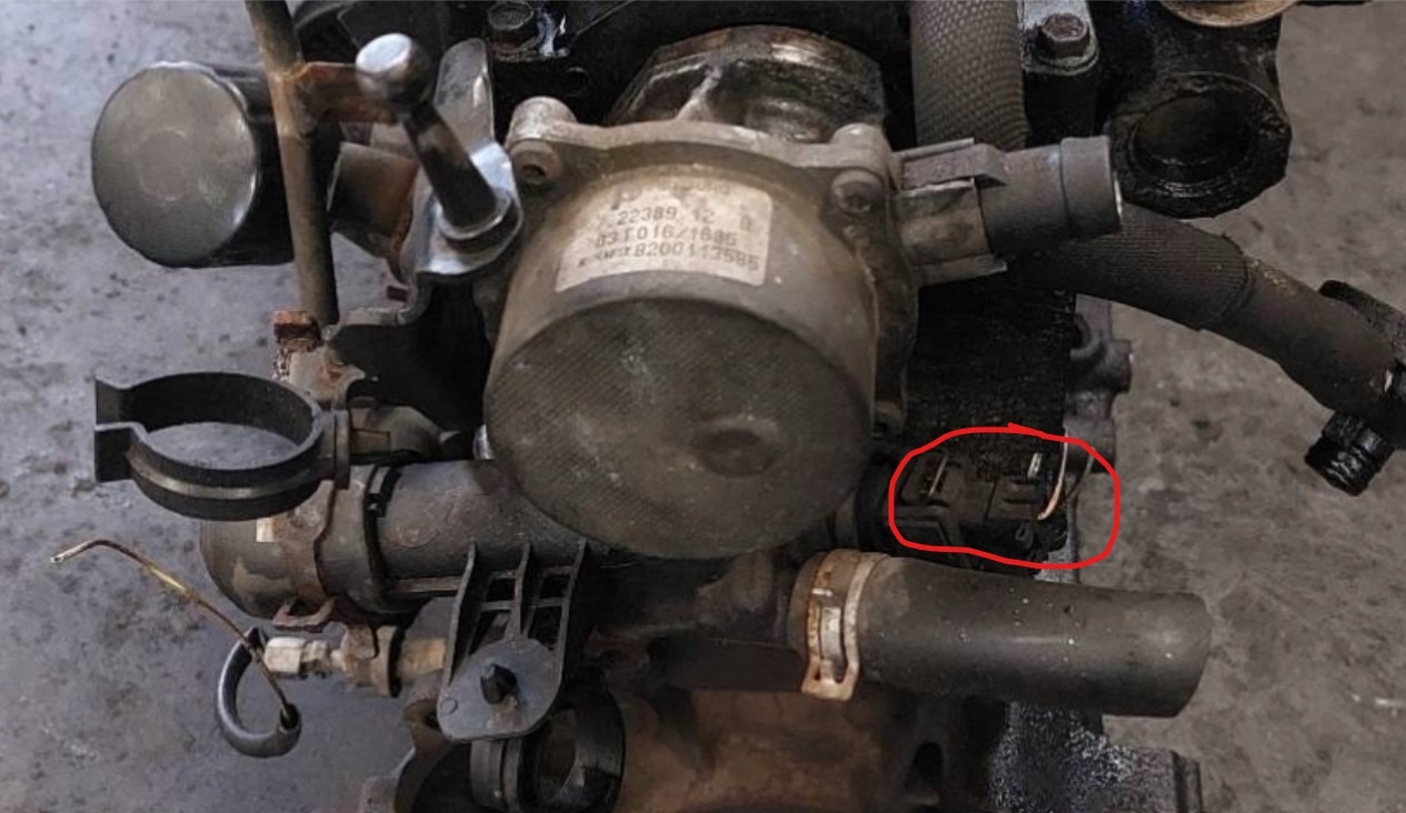

Widziałem parę tematów w ktorym jedna osoba pisze iż czujnik znajduje się na termostacie z prawej strony patrząc od strony akumulatora, szukałem i nie mogę go dostrzec.
Niestety w takich tematach brak jakich kolwiek zdjęć, czy ktoś może zrobić zdjęcia w swoim Scenic 2 1.5 dci 82km i wysłać gdzie znajduje się taki czujnik, będę bardzo wdzięczny.

Wrzucam zdjęcie z internetu na którym zaznaczyłem czujnik temperatury cieczy. Jest schowany za rurą wodną i może dlatego nie możesz go zlokalizować. By go wyjąć po spuszczeniu cieczy pociągnąć zawleczkę do góry. Stara uszczelka może być spuchnięta i będzie ciężko włożyć z powrotem nowy czujnik. Termostat jest pod pompą podciśnienia, czujnik jest w termostacie.
Dziękuje ci bardzo, właśnie sobie wymieniłem, akurat ja nie spuszczałem płynu bo mam świeży i nie odkręcałem korka zbiorniczka wyrównawczego przez co utworzyło się w jakims stopniu podcisnienie ze względu na to, że nie napływało nowe powietrze od góry i płyn tylko delikatnie zleciał uzupełniłem góra 100-200ml po włożeniu nowego czujnika. Ja zamówiłem verneta i przyszedł z nowa uszczelką, stary czujnik wyszedł bez uszczelki więc trzeba pamiętać aby ją stamtąd wygrzebać przed wkładaniem nowego, na nową uszczelke nałożyłem wazeliny technicznej i razem z czujnikiem udało mi się jakoś upchać.
Jak by się ktoś w to bawił to ja nie sciągałem tego grubego węża na zdjeciu a jedynie wyciągnąłem akumulator i tak sobie działałem, dobra lampka troche gibkości sprawne ręce i gładko idzie. Wtyczkę aby sciągnąć to trzeba wcisnąć dwa metalowe elementy które wystają z góry oraz z dołu wtyczki i jednoczesnie ciągnąć w strone kabiny, mi to nie szło więc ten metalowy drucik stamtąd całkiem wyciągnąłem ciągnąc go do góry a później założyłem już gdy wtyczka zeszła. Aby wyciągnąć natomiast sam czujnik to trzeba wyciągnąć plastikową wspinkę, żadnych kluczy nie trzeba używać a jedynie troszke płaskim sobie pomóc przy wspince.
Po założeniu nowego czujnika, wsunięciu plastikowej wspinki, założeniu wtyczki i podłączeniu akumulatora zobaczyłem, ze wszystko jest oki czujnik działa prawidłowo więc uzupełniłem płyn, odkręciłem odpowietrznik pod pompa cisnienia i odkręciłem zbiornik wyrównawczy, poczekałem aż płyn zleci i zakręciłem a później odpaliłem silnik i tak sobie odpowietrzałem później na odpalonym silniku i nawiewie odpalonym na czwórce i na ciepłej temperaturze, wszystko smiga bez najwiekszego problemu.
Jak by ktoś nie wiedział to odpowietrznik pod pompa cisnienia wygląda jak nakrętka od wentyla w kole samochodowym i trzeba ją całkiem odkręcić a nastepnie całkiem odkręcić korek zbiornika wyrównawczego, poczekać aż zleci powietrze i bedzie leciec sam płyn bez powietrza a nastepnie zakręcić, są różne szkoły odpowietrzania ja się nie będę tu wypowiadać niech każdy robi jak uważa.
