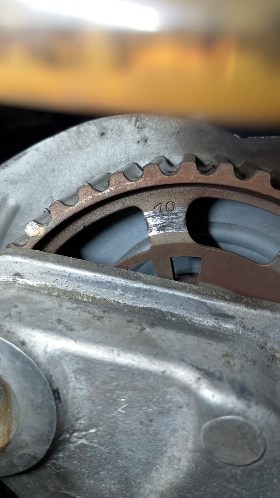

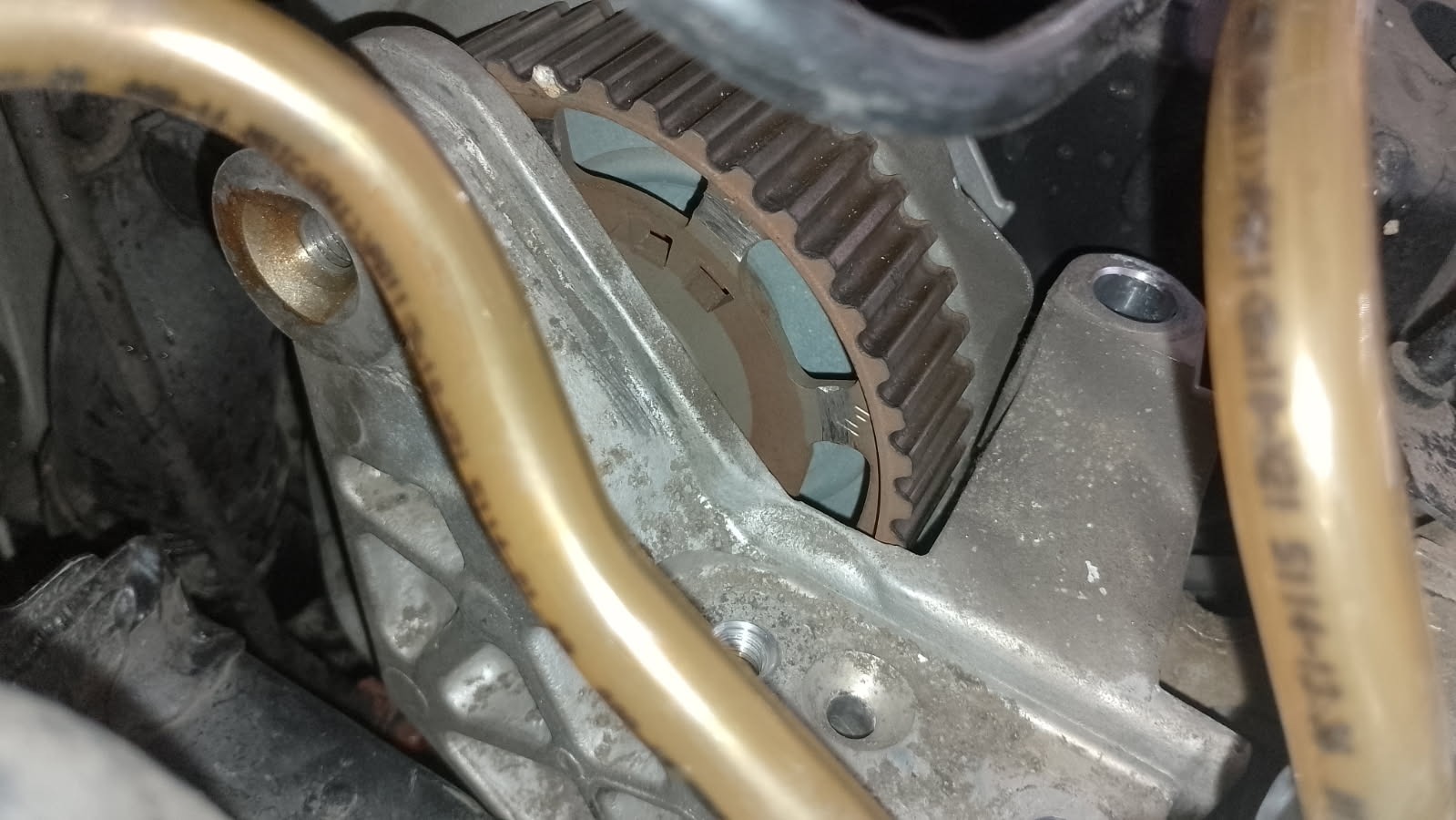

  • Dzień 13:
    Dzwonią, że zdjęli pasek osprzętu i sprawdzili, że wciąż klekocze czyli nie pasek winny
    I że słychać z góry od popychaczy zaworów, które moga być do regulacji (szlifowanie szklanek)
    Ale najpierw otworzą rozrząd i sprawdzą czy tam wszystko ok, czy pasek rozrządu jest dobrze napięty, czy nie przeskoczył o np. jeden ząbek.
Czy mieliście podobne przygody?
