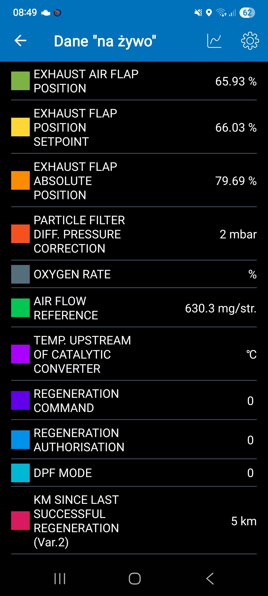

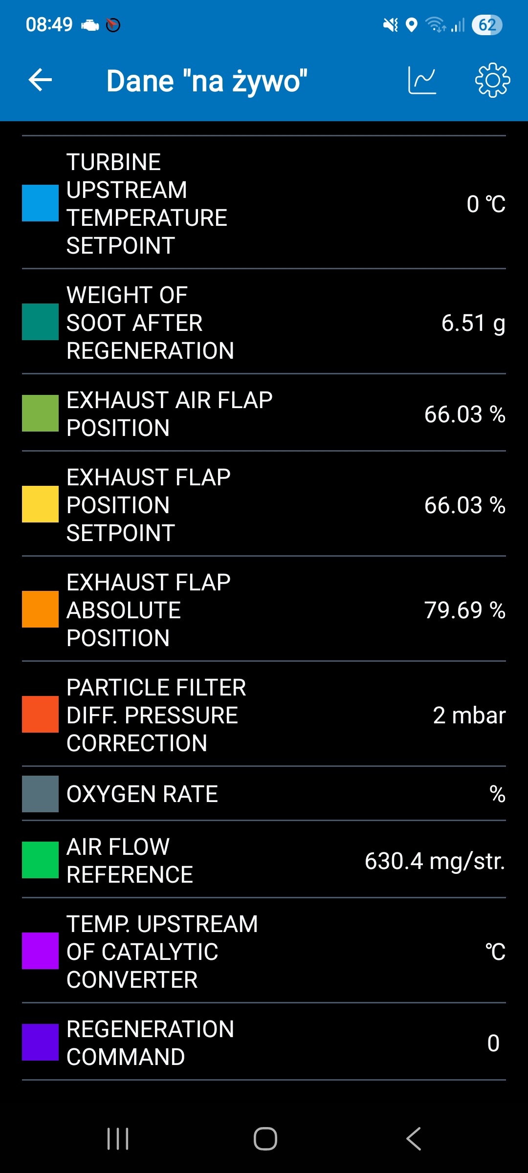

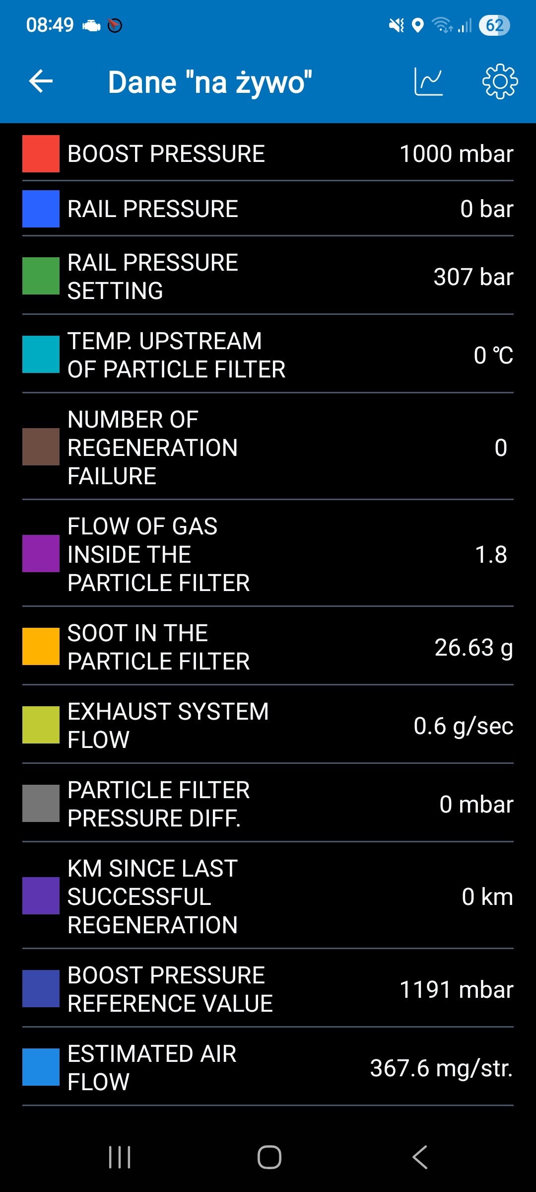

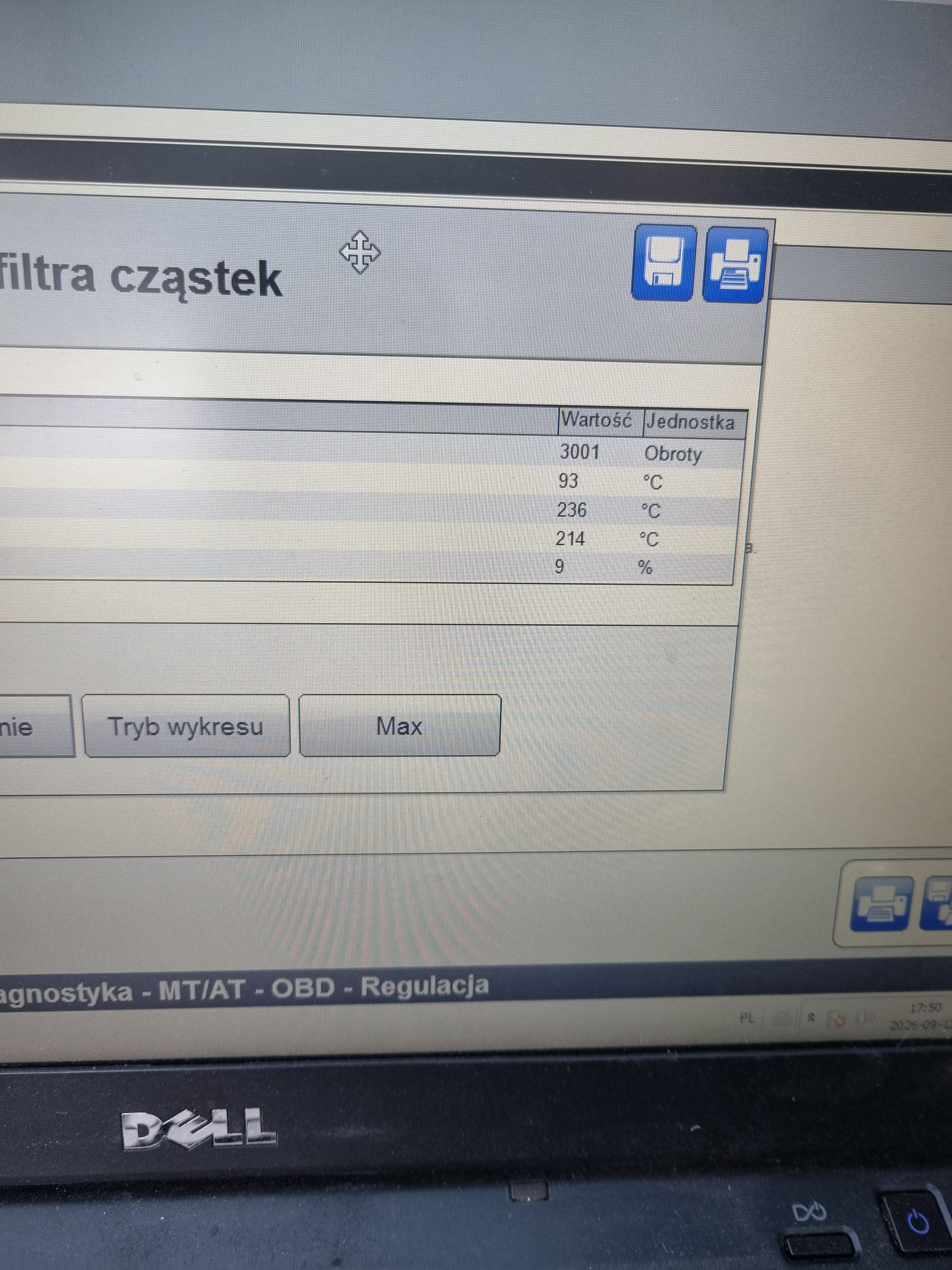

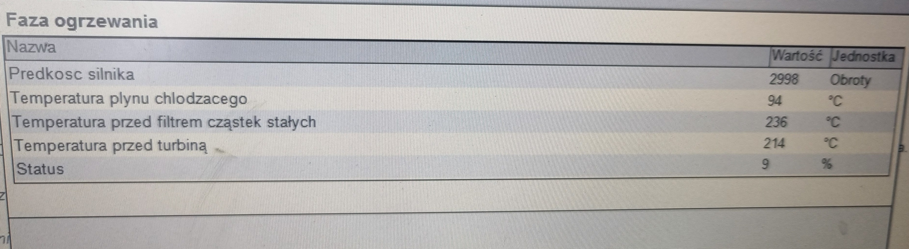

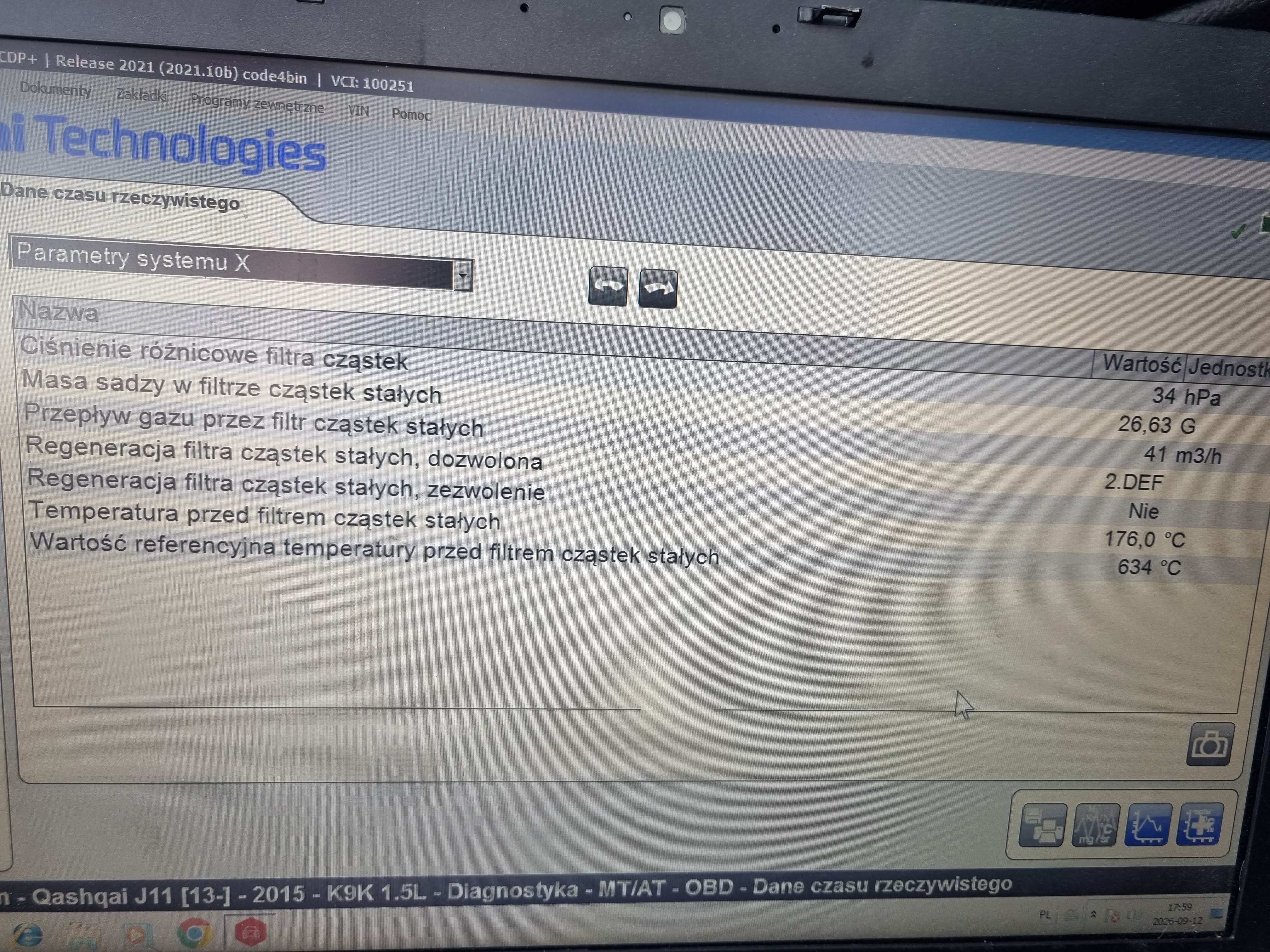

Witam. Auto Megane 3 2014r. 1.5dci 110km silnik k9k 636. Problem polega na tym, że auto ciężko reaguje na gaz "zastanawia się" 2-3sek. zanim ruszy z biegu jałowego i nie ma mocy. Wymieniona przepływka, map sensor podmieniony, wyczyszczony EGR, wyciągnięte wtryski i wymienione końcówki. Turbo sprawne. Żadnej poprawy po tych zabiegach. Wtryskiwacze pokazują odpowiednio 1.31, 0.77, 0.88 i 1.05 na wszystkich korekty po 7. Masa osadów w DPF 19.36g, a pyłu 11.2g. Ciśnienie różnicowe DPF pokazuje 31mbar na biegu jałowym, po lekkim dodaniu gazu pokazuje ponad 100, a przy mocnym jest dużo wyższe. Co może być przyczyną tego zamulenia i wyższego spalania?
