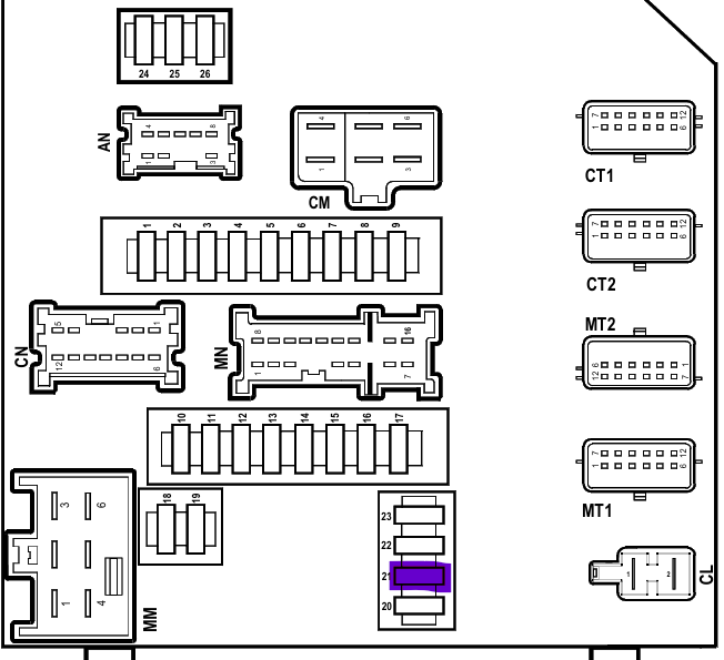

Sprawdziłeś bezpiecznik od cewek? Zaznaczyłem go na rysunku. Gdyby bezpiecznik był sprawny to wychodzi na to, że USM nie wydaje zgody na zasilenie cewek.
