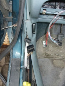

Pewnego ranka po dojeździe do pracy wyłaczyłem silnik a że mam automat, który załacza i wyłacza światła zależnie od tego czy jest ładowanie czy tez go nie ma to w trakcie gaśnięcia silnika usłyszałem piszczek o świecących sie światłach (pomimo zamkniętych drzwi). Wzbudziło to moją czujność bo sytuacja wyglądała jakbym miał otwarte drzwi w samochodzie. Kontrolka drzwi delikatnie się żarzyła (bardzo słabo). W kabinie świeciła się przednia lampa w podsufitce. Obszedłem samochód sprawdzając wszystkie drzwi i stwierdziłem, że wszystkie sa zamknięte a kontrolka otwartych drzwi normalnie odświecała po otwarciu dowolnych drzwi. Nie przedłużając, szukałem po forach schematów, opisów podobnych zdażeń i nic. podejrzenie padło na układ kontroli ten naprzeciwko mojego (kierowniczego ;-) ) kolana. Skracając jednak temat okazało się ,ze winne było złacze, które zamontowane jest poniżej klamki otwierającej maskę samochodu. Okazało się, że dostała się tam wilgość i w tym gnieździe zrobił się słaby styk. Po oczyszczeniu go usterka ustąpiła a po nałożeniu do niego wazeliny technicznej pozostałem z nadzieją, że już nie wróci. Załączam zdjęcie winnej. Aaa Keny150, moze miałeś podobną usterkę i nie z powodu nieobecnośći żarówki ale osuszenia wtyczki usterka ustapiła.

U mnie ponownie pojawił się problem z podświetleniem wnętrza kabiny :-? , czyli powrócił .... , od czasu do czasu wskaźnik paliwa opadał tzn. nie wskazywał ilości paliwa, zdarzało się, iż nie działał tylny lewy kierunkowskaz..... , wczoraj dopiero przeczytałem Twojego posta i zajrzałem do tej kostki ..... i masakra!!! Cała zielona , przerdzewiałe łącza , po rozłączeniu jej połowa styków (tych igiełek) poprostu rozsypała się!!! Pojechałem do kolegi co ma "anglika" i wyciąłem tą kostkę i przelutowałem ( dwie godzinki pękło). I jest ok. ! Wszysto działa !!! Dzięki Abodek za Twoją sugestię, która okazała się w 100% trafna! pozdro.

kolego u mnie tak jest ze w momęcie otwierania lub zamykania z pilota zapalają sie kierunkwskazy, nie wiem czy ma to coś wspólnego ale można poprobować i rozebrać tą kostkę , znajduje sie za plastkiem w miejscu gdzie jest uchwyt do otwierania klapy od silnika , ja naprawiłem poprzez przedłużenie 4 kabelków z tej kostki i wpięciu nawprost pozdrawiam i życze pozytywnego załatwienia sprawy w razie pytan możesz pisać na [email protected]
witam, kolega abodek, miał racje z tą kostką, dziś się za to zabrałem i było widać że ktoś już przy tym grzebał ale zrobił to do kitu, przeczyściłem kostke i nasmarowałem. Wszystko działa lux lux lux, a przy otwieraniu z centralnego światełka znowu migają więc ta kostka też ma z tym coś wspólnego. Pozdrawiam
Wniosek z tego, że kolega abodek znalazł piętę Achillesową Scenica ;-) , kostka ta jest odpowiedzialna za dużą część instalacji i jak widać może nieźle namieszać! Miałem problem z oświetleniem wewnętrznym, "znikającym" kierunkowskazem tylnym i zwiększonym poborem prądu podczas postoju i wszystkiemu winna była przedmiotowa kostka. Po wymianie jej problemy zniknęły, mam nadzieję , że na zawsze he he
