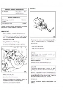

Potrzebny specjalny przyrząd za pomocą którego wciska się i jednocześnie wkręca tłoczek do zacisku. Śruba tego przyrządu zakończona jest łbem z nacięcięm w kształcie krzyża za pomocą którego obraca tłoczek.
Wystarczy zdjąć linkę ręcznego, popuścić przewód hamulcowy przy zacisku. Odkręcić zacisk, i przewód hamulcowy. Zacisk na imadło tak by było dojście do tłoczka. Odkręcić odpowietrznik . Dopasuj klucz płaski do rowków w tłoczku i pokręcaj nim kombinerkami dopychając w środek. Ja zawsze tak robię i nie mam żadnych problemów z tym czy innym autem z ręcznym na tarczy. Jak wciśniesz na płask to zamontuj. Nic nie rób ręcznym zaczym odpowietrzysz układ . Tak robiąc zawsze wymienisz płyn w zacisku a to na pewno nie zaszkodzi. Jak coś byś nie wiedział to pisz na prywa, pomogę.

Nie wiem dlaczego wszyscy twierdzą z uporem że tłoczek trzeba kręcić i wciskać ???
Zmieniałem klocki i tłoczki wystarczyło kręcić w prawą stronę( przy pomocy klucza nastawnego tzw szweda- to podpowiedz któregoś z kolegów na forum :mrgreen: ) i tłoczek sam się schował.
