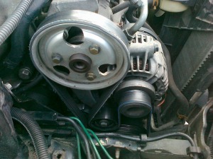

Ponieważ pojawiły się jeszcze inne odgłosy (chyba rolka na alternatorze) pozaglądałem dokładnie na pasek akcesoriów i rolki. I zauważyłem coś co mnie troche przeraziło.
Otóż koło pasowe na wale dygocze ... znaczy się jakby było zwichrowane. Przez to powoduje że pasek ma jakby bicie i lekko przesuwa się na dolnej rolce. Żeby było śmieszniej to po lekkim przygazowaniu to dygotanie koła pasowego ustaje i wszystko zaczyna chodzi równo ... oczywiście przestaje też robić buu uuu uuu.
Jutro auto idzie do mechanika żeby to obejrzał. Ale chciałbym się Was podpytać jakie mogą być opcje - to koło pasowe może być krzywo założone, odkręcone, luźne ... czy może coś innego jeszcze.

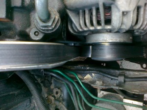

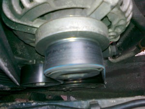

U mnie, też się pojawiły te wszystkie odgłosy po wymianie rozrządu - wszystko firmy SKF. Dodatkowo zaczął się zsuwać pasek akcesorii z kółka na alternatorze, pierwsze oględziny - uszkodzona rolka prowadząca, więc wymieniłem razem z paskiem (rolka SKF - VKM36031, pasek GATES - 6PK1750), przejechałem 30km i co pasek uszkodzony, przesunięty o jeden rowek na kole od alternatora. Co to może być za przyczyna?? Może sprzęgło (koło pasowe) na alternatorze??

W Twoim przypadku powiedział bym, że coś nie tak jest z kołem pasowym na wale. Dobrze je pooglądaj.
Na zdjęciach nie widać, zobacz czy na rolkach nie masz rantów lub pęknięć. Raczej nie będzie to rolka alternatora.
Co do rolek poszukaj DEXWAL-a, polska firma, obie rolki mam już jakiś czas. W zimie jedna zaczęła skwierczeć ale przestała więc ją zostawię na razie.
Kolego a czy przypadkiem ten jeden rowek nie powinien zostać wolny? Może źle był pasek założony. O ile się nie mylę to pasek ma o jeden rowek mniej niż koło na altku - Przynajmniej ja mam to tak poskładane. A może nawet jest tak, że są dwa rodzaje pasków.
