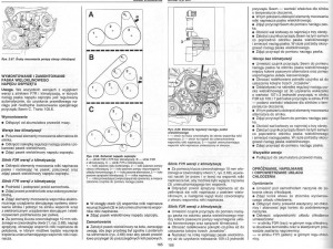

Sprawa jest prosta. Potrzebny klucz 13 i jeden kwadratowy w celu dociśnięcia naciągacza.
Patrzysz do góry na silnik luzujesz koło alternatora nakrętkę na klucz 13 po czym puszcza napinacz i masz luźny pasek, Ściągasz stary i zakładasz na rolki nowy, wkładasz klucz kwadratowy w otwór na blasze od alternatora ciągniesz klucz kwadratowy do dołu co powoduje że napinacz dociśnie pasek i zakręcasz nakrętkę na klucz 13.
Do 15 minut roboty. Jak w warsztacie wezmą więcej niż 20zł to lipa.
Tu zmiana jest super ale w niektórych bolidach trzeba odkręcać poduszki sinika aby go wymienić.
A właśnie mój opis dotyczy auta z klimą gdzie naciąg jest regulowany automatycznie
