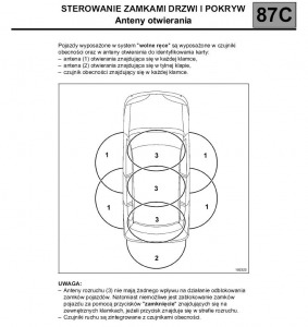

Mam podobny problem, z klamek nie zawsze chce się zamknąć, ze znaczka zawsze. Domyslam się ze przyczyną jest to,ze karta nadal jest w zasięgu wewnętrznych anten rozruchu. System interpretuje to tak, że karta jest wew. auta i daltego nie pozwala go zamknąć. Podobną sytuacje opisuje w uwagach instrukcja.

no wtedy to raczej Ci wogole nie zadziala...
