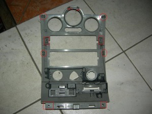

No więc-
1. Demontujesz radio, półeczkę pod radiem i klapkę z dołu, która zakrywa złącze do podłączenia komputera (przy tej klapce cholernie uważasz żeby nie pourywać zatrzasków :mrgreen: )
2. Odkręcasz śróbki- miejsca w których sie znajdują zaznaczyłem prostokątami.
3. Śrubokrętem DELIKATNIE podważasz zatrzaski, które są zaznaczone krzyżykami -tak żeby nie pokrzywić plastików.
4. Teraz trzeba ciągnąć lekko do siebie całą konsol, żeby wyskoczyły te "szybkozłączki" które są zaznaczone kółkami, UWAŻAJĄC na kable od przycisków i od czytnika karty...

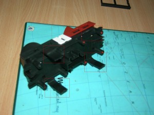

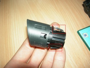

5. Aby wyjąć przyciski:
a) awaryjne i otw. zam. drzwi- podważasz lekko zaczepy na tych przyciskach i wyciągasz je do tyłu( z tyłu konsoli)
:-) Przycisk start ma dwa "dzyndzelki" które trzeba ścisnąć i wypchnąć w stronę przodu panelu.
6. czytnik kart ma zaczepy mniej więcej jak przyciski od awaryjnych i otw. drzwi.
Ta konsola była malowana tak jak listwy z zewnątrz auta...
papierek ścierny, podkład do plastików, lakier. :-)
Mam nadzieję że opis się komuś przyda i jest w miarę czytelny :)
Pozdrawiam
