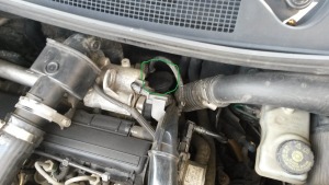

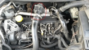

Moja prośba do kogoś kto zna się na tych sprawach, o potwierdzenie czy na załączonym zdjęciu zaznaczony na czerwono obszar to jest ta odma? Czy może jest to na drugim zdjęciu zaznaczone na zielono? I czy jest możliwe, że takie ubytki oleju mogą być rzeczywiście spowodowane jej zatkaniem?? Dodam, że autko podczas jazdy nie dymi, jedynie raz zaobserwowałem niebieski dym z wydechu (szybkie włączenie się do ruchu na zimnym silniku).
To raczej nie jest wina zatkanej odmy, najprędzej turbina zaczyna pobierać olej. Czerwoną strzałką zaznaczyłem początek rurki prowadzącej do odmy. Powinna prowadzić do elementu zaznaczonego na zielono.
