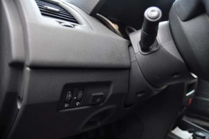

  1. Bezpieczniki o któych pisałem są pod plastikiem pod kierownicą.
  2. Cześć, Miałem problem jak w temacie. Któregoś dnia wysiadło radio wraz z środkowym wyświetalczem (temperatura, zegar, wyświetlacz RDS/radia). Sprawdziłem bezpiecznik radia - oznaczony jako 15A na górze oraz jeszcze kilka, co do których nie miałem pewności od czego są. Dobre. Zanim wybrałem się do elektryka pożyczyłem miernik, aby zobczyć gdzie gubi napięcie. W celach sprawdzenia pomiarów wyciągnąłem bezpiecznik 3A (oznaczony oświetlenie górne) i przyłożyłem miernik. Patrzę na światło górne - zapalone. Patrzę na bezpiecznik spalony. Po włożeniu nowego wszystko śmiga. Czy to normalne, że oznaczenia bezpieczników nie odpowiadają rzeczywistym funkcjom? Jak to jest w megane? Wykluczam na 99,9%, że ktoś tam namieszał oznaczenia. Pozdawiam

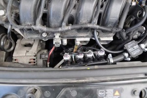

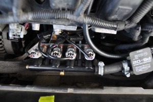

  10. Ja polecam instalkę, jaką sam mam. Stag 300+, wtryskiwacze hana 2000 czerwone, reduktor AC R01. Nie polecam tanich wtryskiwaczy. Nie montuj Staga wersji premium, zamontuj nawet Stag'a 4 (wystarczy w tym motorze), a daj dobre wtryskiwacze np. Hana, ewentualnie Matrix. Trochę więcej zapłacisz, ale pewność i sporo mniejsze ryzyko późniejszych problemów jest tego warte. Niedużo więcej mogłem dać za Landi Renzo Omegas. Wybrałem jednak instalację na Stagu. Wrzucam kilka zdjęć mojej instalki.

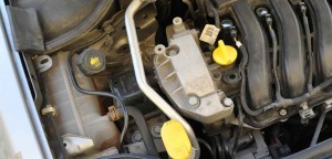

  12. Witam, Zadzwoniłem do kilku serwisów. Wg Auto Lider Kalisz, płyn traci pigment i może po prawie 4 latach tak być. Mam dolewać ten zielony. Wg Impwar Rzeszotary / Legnica, nie wiedzą, nie są pewni, nie mają doradcy itp. Poprosiłem o oddzwonienie. Nieodzwonili. Masakra obsługa w Impwar. Wg Nawrot Długołęka (tutaj połączyłem się z doradcą technicznym, a nawet przesłałem zdjęcia), może tracić pigment, ale nie na różowo, tylko żółto. Po przesłaniu zdjęć jednak Pan stwierdził, że jest ok. jak na ten wiek, inne też tak mają. Przy okazji wyszedł mi ranking ASO: 1. Nawrot 2. Auto Lider Długo nic 3. Impwar Pozdrawiam
  13. Zajrzyj na stronę irene.pl. Tam masz to co "niby" wchodzi. Pozdrawiam
  14. Renault zaleca wymianę co 120 tys. km. Jeszcze trochę mam. Jutro zadzwonię do serwisu, gdzie wcześniej był serwisowany i zapytam co oni lali. Jak nie dowiem się, to chyba wymienię. Pozdrawiam
  15. Witam, Zakładałem instalacje LPG i muszę dolać płynu chłodniczego. Podjechałem więc do ASO i zakupiłem Glaceol RX Type D. Jednak ten płyn jest zielony, a ja mam w zbiorniczku różowy płyn. W ASO powiedzieli mi, że to jedyny zalecany. Co ciekawe moje auto było cały czas serwisowane przez poprzedniego właściciela i na fakturze z 20.01.11 jest także dolewka płynu chłodniczego (0,3 szt., pewnie 300 ml). Czy ktoś może domyśla się o co chodzi? Czy Renault Megane 1.6 z 2007 mogło mieć jakiś inny płyn? Poniżej wklejam zdjęcie. W załączeniu wrzucam zdjęcie spod maski oraz płyn, który kupiłem. Pozdrawiam
